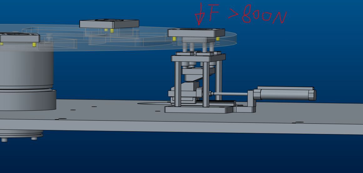

       目前在分度盘上有一个焊接工位,有较大的下压力(大于800N)。现考虑用下图的机构来支撑工件。把焊接时的下压力传递到滑轨上,保证机构的运行稳定。治具在分度盘上有定位销定位,支撑块顶升时也有定位销。回弹力考虑用弹簧力。小弟入行较浅,可能很多地方考虑不周,在此请教大侠一二,谢谢!

没看出什么问题啊,唯一需要注意的是导轨能承受》800N的压力

考虑到分度盘上同时放几件,当其中一件焊接之后机械手提起来之后,会不会无法保持平衡?

用聚乙烯做一个支撑轮顶着

为何要通过斜面顶上去?  太麻烦了
气缸从下往上顶多好,把导轨去掉,让下压力直接传递到桌板上多踏实(有时操作失误或那里卡个东西可能下压力会超出你想象,)滑块斜面靠不住,看图 ,你的受力点和承重点还不在一条直线上,看着就不舒服。
上下都要有弹簧缓冲,

斜块感觉不可靠,可否换一种方式。800N的力···额斜块尺寸是多少?
