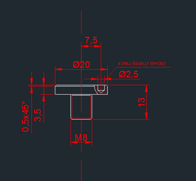

       由于一次客人的图纸,能用的我都是直接换个图框就好了,(公司也是这样规定,在我来这之前甚至都是直接用客人的图纸的。后来就说怕泄漏客人信息才用自己图框。)外发加工,谁知道做错,只开了一个孔,少了3个。
       客人投诉,然后老板开会发火,所有图纸都有三视图+3D图,我该怎么办?在线等,急!

发表于 2017-9-4 15:22:01 | 显示全部楼层
图纸都写了4个均布,加工商自己负责不是。不过加工的又不都懂英文,你就不能转成中文额!
发表于 2017-9-4 15:29:33 | 显示全部楼层
对的,这是关键
数量我都会直接标出来比如4-,6-,尤其是只剖一个孔的情况下。你英文也不翻译一下,责任大半在楼主。我是老板我也有气。  发表于 2018-2-9 13:57
正解,你让操作工学习英文估计不现实,这种图最好俯视图也加一张,不然不仔细的人很容易出错  发表于 2017-9-20 15:37
发表于 2017-9-4 15:29:52 | 显示全部楼层
你这个孔深也没有标。你们老板说的没错,先做好自己(公司),再说别人!

发表于 2017-9-4 15:30:49 | 显示全部楼层
外协是发到国外的吗?不是的话标注成中文比较好
发表于 2017-9-4 15:34:06 | 显示全部楼层
图纸没问题,只能说老板不是这个行业的,不懂。都要3D图可以理解,都要三视图就太外行了。

发表于 2017-9-4 15:34:31 | 显示全部楼层
没有终检?
发表于 2017-9-4 15:35:24 | 显示全部楼层
图纸质量是要要求,但是不能这么要求。审核、校对、批准,每个环节都要重视。
现在都是小老板,哪来这么多人。大多数都是一根竹竿插到底  发表于 2017-9-5 15:20
发表于 2017-9-4 15:37:41 | 显示全部楼层
换成中国人习惯的标注会比较好
