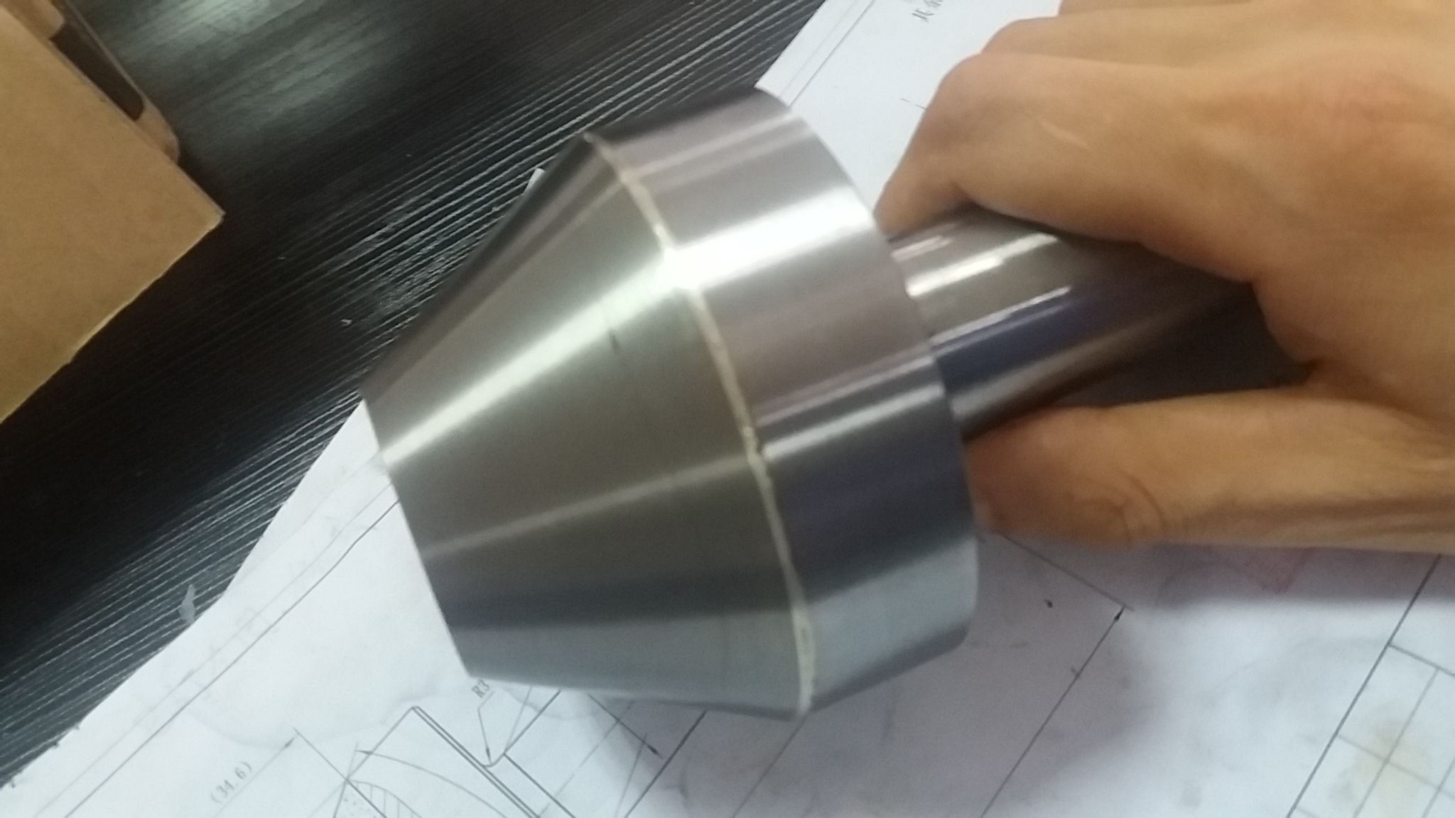

大头合金顶针裂纹

如图片!铜焊后如何避免产生裂纹?4 f5 S. R/ |5 E% K- X

 楼主| 发表于 2017-9-1 16:15:28 | 显示全部楼层
试了三次!己经干废了三件了。
发表于 2017-9-1 16:24:30 | 显示全部楼层
打个坡口试试
发表于 2017-9-1 17:58:27 | 显示全部楼层
长时间保温,,,,,,
发表于 2017-9-1 20:55:31 | 显示全部楼层
应该是焊药或焊条的问题
发表于 2017-9-1 21:01:46 | 显示全部楼层
冷却太快,保温处理。
发表于 2017-9-1 22:10:23 | 显示全部楼层
焊层太厚,长时保温
发表于 2017-9-1 22:16:56 | 显示全部楼层
狙击手 发表于 2017-9-1 21:01/ f% m% V" l) P' P& V
冷却太快,保温处理。
5 C, N5 m6 [1 P  x, m: p9 z6 W还有个问题,合金的孔与本体的配合有多大间隙?4 G7 U. F. e5 _# r5 X
