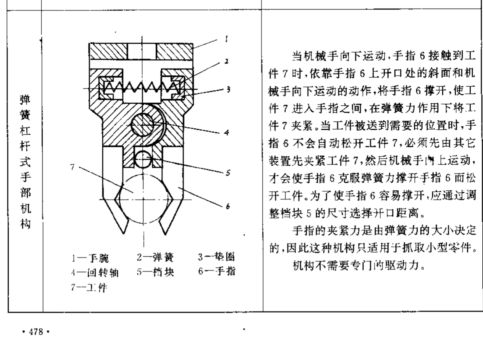

大家来分析下这个结构

发表于 2017-8-22 20:31:40 | 显示全部楼层
右面说明的很清楚了,要改就把弹簧换成气、液缸。
发表于 2017-8-22 21:06:44 | 显示全部楼层
夹紧力是有弹簧的力的多少来决定的
发表于 2017-8-22 22:06:03 | 显示全部楼层
其实就是你弹簧有多大的弹性系数
发表于 2017-8-23 08:19:43 | 显示全部楼层
工件7外圆与夹爪6表面会有摩擦,可能会刮伤工件表面。
发表于 2017-8-23 08:46:18 | 显示全部楼层
这种结构确实挺简单的!
发表于 2017-8-23 08:57:33 | 显示全部楼层
什么问题?后边说哦很清楚,这个只能夹持小轻零件,弹簧弹性系数太大了的话夹持和释放就不容易了
发表于 2017-8-23 09:08:34 | 显示全部楼层
弹簧选大了容易划伤工件,选小了夹不住
发表于 2017-8-23 10:24:23 | 显示全部楼层
棒料送料挺合适
发表于 2017-8-23 10:59:33 | 显示全部楼层
这个机构好,使用方便。非标上面使用非常方便
