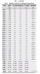

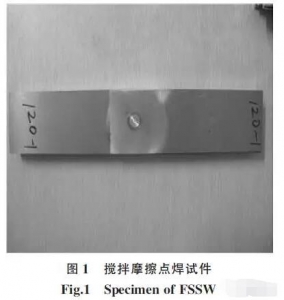

        焊接对象为6082-T6 铝合金板材,板材尺寸为140 mm×50 mm×2 mm,焊接前需去除表面氧化层,焊接方式为搭接。以转速、下扎时间、回填时间、下扎深度为变量,进行多组不同试验。试验参数的选择通过正交试验来进行,正交试验如表1 所示。按照试验组数,每组参数做5 个试样,焊后观察接头宏观形貌,取3 个做力学剪切,2,而后根据数据分析,得出最优参数。
2 试验结果及分析
        表1 为各组试验对应的剪切强度,其数值为每组3 个试样剪切强度的平均值。根据这25 次试验结果来分析因素各水平对剪切强度的影响。转速1 800 rpm 的是第1、2、3、4、5 号试验,其剪切强度均值为27.052 MPa;转速2 100 rpm 的是第6、7、8、9、10 号试验,其剪切强度均值为28.368 MPa;转速2 400 rpm 的是第11、12、13、14、15 号试验,其剪切强度均值为20.486 MPa;转速2 700 rpm 的是第16、17、18、19、20 号试验,其剪切强度是均值是20.500 MPa;转速3 000 rpm 的是第21、22、23、24、25 号试验,其剪切强度均值是28.134 MPa。显然转速2 100 rpm 剪切强度最高,转速2 400 rpm 最差,两者的极差R=28.368-20.486=7.882 MPa。它表示采用转速2 100 rpm 比采用转速2400 rpm的剪切强度平均值提高7.882 MPa。
        同样的方法可比较下扎时间、回填时间、下扎深度对试验结果的影响。可得出最佳转为2 100 rpm,最佳下扎时间为3 s,最佳回填时间为3 s,最佳下扎深度为2.7 mm。下扎时间极差R=25.162,对剪切强度影响最大的因素为下扎时间。

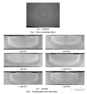

        6082-T6 铝合金搭接焊点除未焊合组参数外,其他组经X 光射线检测均未发现缺陷。最优参数下的焊点表面宏观形貌如图2 所示。
通过前面剪切强度计算,8#、9#、10# 号试验剪切强度较大,现选取其金相进行观察,分别如图3a~图3c 所示,可看到其焊点底部中心区域均有缺陷。其中剪切强度不大,但金相完好的试件19#、20#、21#分别如图3d~图3f 所示。

  除未焊合组参数之外,其他接头组织经X 光射线检测均未发现缺陷。通过对剪切强度和金相观察可知,剪切强度大的试件其焊缝不一定完好。
