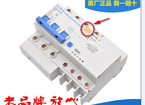

发表于 2017-8-19 19:46:13 | 显示全部楼层 |阅读模式
aaa.jpg / b/ l# A8 Z) t% ^9 @
+ a/ N0 s# x5 q$ I% ~, o3 J
照片上的新的空气开关带漏电保护器,直接了380伏的三根火线,没接零线,按动红圈内的试动按钮,开关没反应,不跳闸。( I% x6 D, x( L* Z: H
! P) M# z7 ?) Z0 k/ S( R1 D
请教这情况正常吗?是一定要接上零线才能起保护作用的吗?怕怕!求赐教。3 K" e3 j( \$ r

你没接零线,和图不符合,咋能动作,右边是原理图,三相电通过感应装置,正常的是平衡(矢量)的没有信号发出,如有某相漏电平衡被打破对地就产生电流,漏电流超过开关设定值就会动作切断电源进行保护。# A* D3 q/ s+ E/ t

没有零线,检测不了漏电流,所以跳不了。

没接零线,发生触电事故或者模拟泄露时,三相电流电路对中性线不能构成泄露通道,检测机构无法检测出泄露信号,不能动作。
) x: v' @& V. J" ?! A: f4 b2 b    相反,如果这种条件下动作了,原件肯定是坏的。

这种是要接零线才能动作的,但是也有不用接零线的三相漏电开关,只有三对触点,应该是检测三相电流不平衡来判断漏电。
