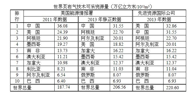

储量
       2011年4月,美国能源署估算了32个国家的页岩气的技术可采储量,页岩气总储量为187.6万亿立方米,远超这些国家天然气总储量36.1万亿立方米。其中,中国页岩气可采储量世界第一,达到36万亿立方米,远远超过了探明的3.0万亿立方米天然气储量。2013年,美国能源情报署再次修订了数据,此时,美国还有个叫先进资源国际公司(Advanced Resources International,ARI)也做了评价,结果有些出入,为了便于阅读,把评价结果列在下表中。
点评:中国储量居全球前茅,经济价值巨大。

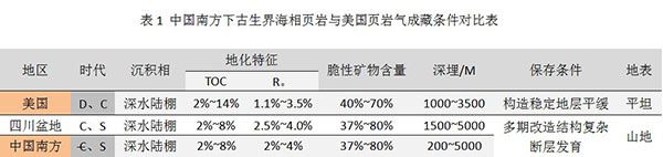

分布
       中国:页岩气主要集中于富含有机质的页岩大多分布在年代更老的地层,或年代较晚的陆相和海陆交互相地层中,地质构造相对活跃,页岩气聚集规律较美国复杂。多为山丘,缺水,开采条件艰苦,所需技术复杂,开采和环保成本高。地质勘探投入不足,导致当前页岩气资源储量、地质结构、埋深等诸多情况仍不清楚。
       美国:页岩主要分布在上古生界和中生界,以海相地层为主,地质构造相对稳定。大面积的平地、充足的水源(大型压裂每口井平均用水2万~4万立方米)。钻探的核心样本数据较多,已有油气富集区。
点评:中国分布广而散,埋地深且水源少。God bless America

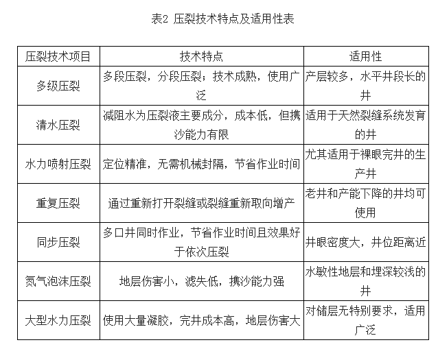

技术

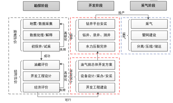

      页岩气井是指开采页岩气的井筒。开采页岩气可分为6个阶段:
      定井位→水平钻井→水力压裂→完井→生产加工→堵井废弃
      由于页岩气是束缚在致密岩层中,与常规天然气井开采有很大差异。页岩气井开采的特点是:
      ⑴ 必须通过水平钻井并分段压裂才能采出天然气。水平钻井通常采取水平分支钻井,以扩大可压裂体积;
      ⑵ 页岩气井开采用水量大,特别是在分段压裂。根据地质状况不同,用水量也不相同。美国页岩气约在地下2000米,每口井用水量最低也要10000吨;
      ⑶ 压裂液中必须加入小于1%的化学药剂,以辅助页岩气脱除进入井筒;
      ⑷ 压裂液中化学药剂的比例虽小,但由于用水量大,药剂的绝对量巨大,对地下水质会造成影响;
      ⑸ 为了维持页岩气产量,页岩气井密集。一般井距小于20km2;
      ⑹ 根据地质状况的不同,页岩气井的开采费用随之不同,但页岩气井的开采费用高于常规气井。美国每口页岩气井开采费用为300~1000万美元(相当于1900万~6200万人民币)
       美国:参考上篇专题帖  页岩气综合系列专题【三】 开采原理和技术
       中国:复制美国的页岩战略即使有美国的帮助也比预想的难。水力压裂法是利用高压将数百万加仑的水、沙和化学物质注入水平井中,压碎页岩,释放出天然气。美国的页岩层多数较浅,容易达到,并且岩石容易压裂。中国的页岩层大多较深,往往在不适宜人居住的地方,因此用美国的水力压裂技术难以奏效。更糟糕的是,有些规模巨大的页岩气蕴藏于四川这样的地区,那里饱受地震或缺水的困扰,使水力压裂法更难派上用场。
点评:中国开发技术依然面临种种困难和风险

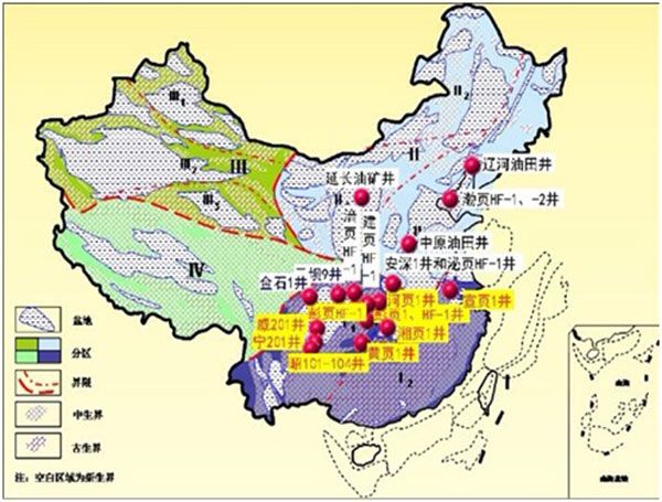

开采历史
  中国:起步阶段。到2012年5月为止,已钻井60余口,其中大部分都处于四川盆地之内。但到11月时,中国石油在最具开采价值地区的产量只略高于1,100万立方米。
  美国:美国页岩气开发有80多年的历史,参与的石油企业从2005年的23家发展到2007年的64家。2000年美国页岩气年产量为122亿立方米,2011年,美国页岩气的产量上升到了2,400亿立方米,约占美国油气产量的30%。
点评:十年内都将处于起步阶段
