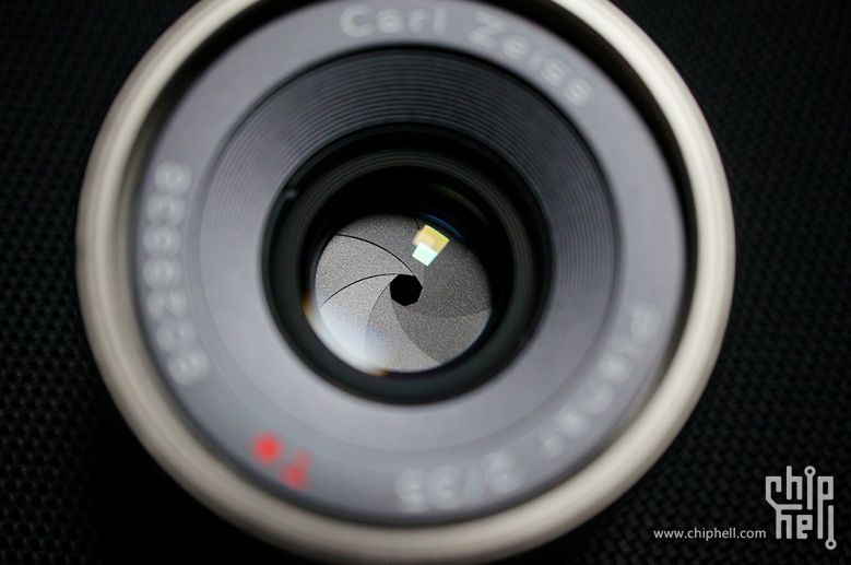

近期在研究同心圆关紧的机构,无意中搜索本论坛还没有关于光圈叶片闭合张开的相关内容,特发此贴补充分享。
图1为相机镜头,图中旋涡状的机构即为光圈;

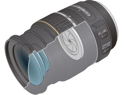

图3为反面看到的光圈;

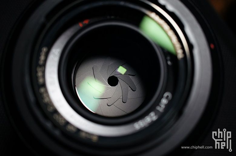

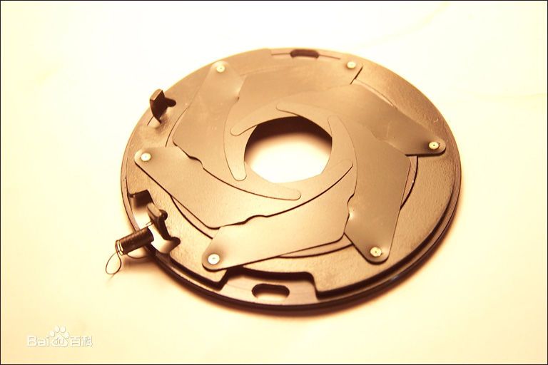

一般来说,光圈叶片的数量越多,就越接近圆,在光圈的调整时也就能实现更高的精度,目前6~9片是比较常见的。以6片叶为例,图4是叶片的内部结构图,图5是一个透视图,可以看出叶片在光圈旋转的时候闭合张开的原理,图6是光圈关闭的慢动作。另外,在旋转中心上增加阻尼结构或者给一定的预压力,可以确保光圈在某个位置定型。
由此可知,该结构的叶片在闭合或者张开时,都是重叠的,故该结构的叶片不宜过厚,即该结构不能作用于整根轴,而只能作用于轴上的一圈线。
