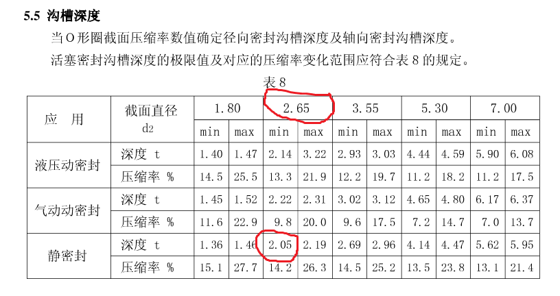

请教关于O形圈槽的尺寸问题

O型圈放到O型槽内稍微抻一下就好了
 楼主| 发表于 2017-8-17 07:55:03 | 显示全部楼层
韩寒11 发表于 2017-8-16 21:15
O型圈放到O型槽内稍微抻一下就好了
可是槽深还是不对啊,这是什么原因?
发表于 2017-8-17 08:15:14 | 显示全部楼层
O圈,不要参照国标,因为国标已经更新了,市场上卖的 ,大多还是旧标,建议参照样本
或者找下以前废除的旧标看看  发表于 2017-8-17 08:15
发表于 2017-8-17 08:21:34 | 显示全部楼层
中山杨 发表于 2017-8-16 18:09
一看这个是径向密封,线径肯定是大于1.97,小于2.6的
这个是轴向密封
发表于 2017-8-17 09:14:51 | 显示全部楼层
可能是2.62的密封圈,端面密封之间或许有1mm的间隙。
发表于 2017-8-17 10:04:29 | 显示全部楼层
静密封,你要理解密封原理就“无所畏”了
发表于 2017-8-17 13:26:50 | 显示全部楼层
静密封啊!宽度2.6是为了装配直径2.65O形圈方便不容易掉!
发表于 2017-8-17 13:49:55 | 显示全部楼层
沟槽宽 2.6 深 1.97   这个 O    选 73X2.65
发表于 2017-8-17 18:26:44 | 显示全部楼层
对,是轴向密封,供应商的资料上面,线径2.00,2.08,2.20,2.21,2.25,2.30,2.40,2.50,2.62,2.63,2.65的都有,不过要看密封圈材料,我估计线径2.40左右,不过也遇到过槽宽跟线径一样的,不过压缩量只有10%左右。这个如果是用2.6,压缩量有点大。内径的话,比73.4小点就行。
发表于 2017-8-17 18:53:07 | 显示全部楼层
年华不_CZffW 发表于 2017-8-17 07:55
可是槽深还是不对啊,这是什么原因?
两个标准打架了
