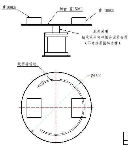

楼主: Years_TQDJL
转台结构求助
发表于 2017-8-15 18:21:30 | 显示全部楼层
直接按类型于分度盘的结构设计了
发表于 2017-8-15 19:30:43 | 显示全部楼层
180度旋转吗?直接上分度盘类型的不是省事
发表于 2017-8-15 20:45:27 | 显示全部楼层
用皮带传送加减速机的结构比较好用的
发表于 2017-8-15 20:48:43 | 显示全部楼层
买个转台直接放上去。
发表于 2017-8-15 21:13:52 | 显示全部楼层
回转支撑+减速电机
发表于 2017-8-15 21:35:39 | 显示全部楼层
力矩电机加转台轴承
发表于 2017-8-16 01:18:11 | 显示全部楼层
减速机+旋转支承吧,其他结构没设计过,不太了解
 楼主| 发表于 2017-8-16 07:45:08 | 显示全部楼层
不用回转支撑可以吗?就用普通轴承
 楼主| 发表于 2017-8-16 09:48:35 | 显示全部楼层
詹姆斯007 发表于 2017-8-15 21:13
回转支撑+减速电机
是不是电机带减速器带小齿轮再与有齿的回转支撑传动

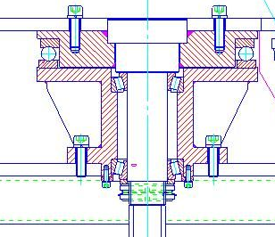

 楼主| 发表于 2017-8-16 09:52:41 | 显示全部楼层
附图这种轴承结构是不是可以
