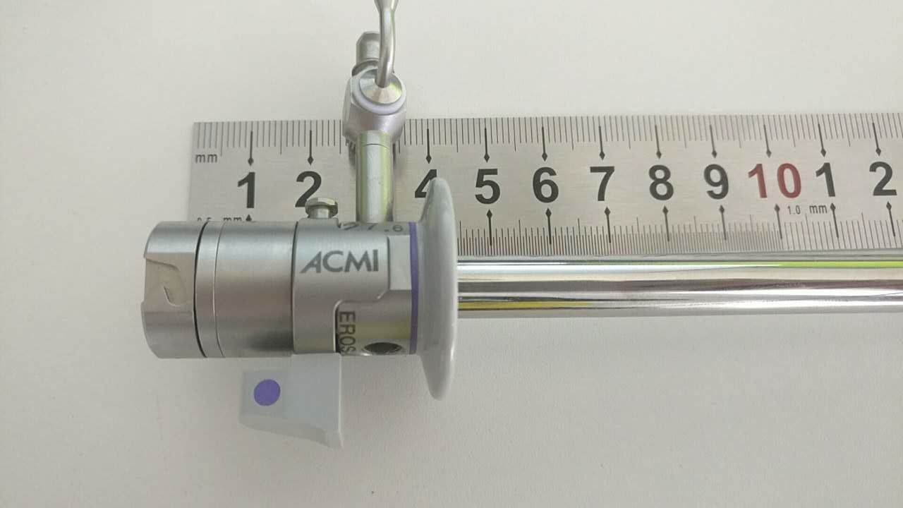

这是一根医疗用的电切镜。
图1、2所示A、B两段可以360°相对转动,转动有恒定的双向阻尼。
想请教大家A、B段是用过什么机构实现这样的转动的?
目前一个想法是里面装个轴承,但轴承没有阻尼,而且看图3貌似没有空间装。
图1
图2
图3

发表于 2017-8-15 12:24:11 | 显示全部楼层
扭力扳手或千分尺这种结构会与会有参考意义
拿出千分尺,感觉没有阻尼  发表于 2024-12-5 10:35
发表于 2017-8-15 12:27:34 | 显示全部楼层
行星减速传动,太阳轮,行星轮,齿圈。

熊-男的 发表于 2017-8-15 12:27
行星减速传动,太阳轮,行星轮,齿圈。
看起来不像啊,这个是中空的
发表于 2017-8-15 13:44:10 | 显示全部楼层
三脚架的的云台不一般都是带阻尼的么
发表于 2017-8-15 14:51:02 | 显示全部楼层
Ray_j4zk6 发表于 2017-8-15 13:42
看起来不像啊,这个是中空的
全中空?
发表于 2017-8-15 14:56:42 | 显示全部楼层
可以参考千分尺结构
发表于 2017-8-15 15:50:45 | 显示全部楼层
就是加了O型圈而已,,,,
似乎真如层主所言  发表于 2017-8-15 20:23
发表于 2017-8-15 18:14:51 | 显示全部楼层
中空轴承了
