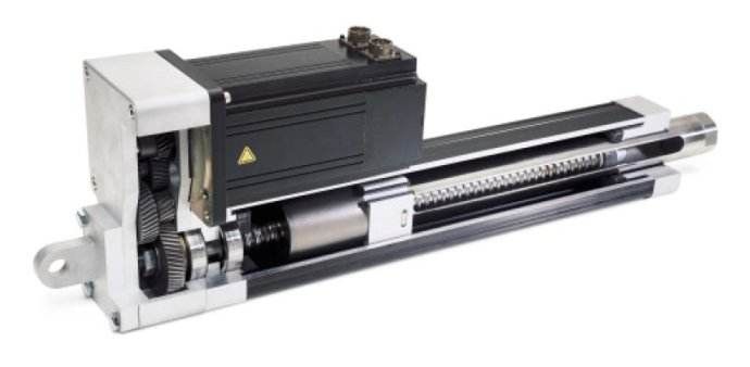

你把和螺帽连接的那个轴看成和螺帽是一个整体的话,螺帽的劲向是有限制的只是轴向可以滑动,拉杆型电缸用的就是这种机构方式。

发表于 2017-8-15 16:19:18 | 显示全部楼层
LZ担心丝杆布置方式不好?
参考鬼魅道长以前的讲解
http://www.cmiw.cn/forum.php?mod=viewthread&tid=382579
里面说的够清楚了
另外再附一张电缸的内部结构图
