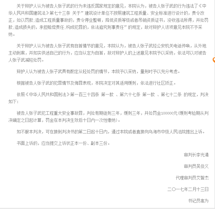

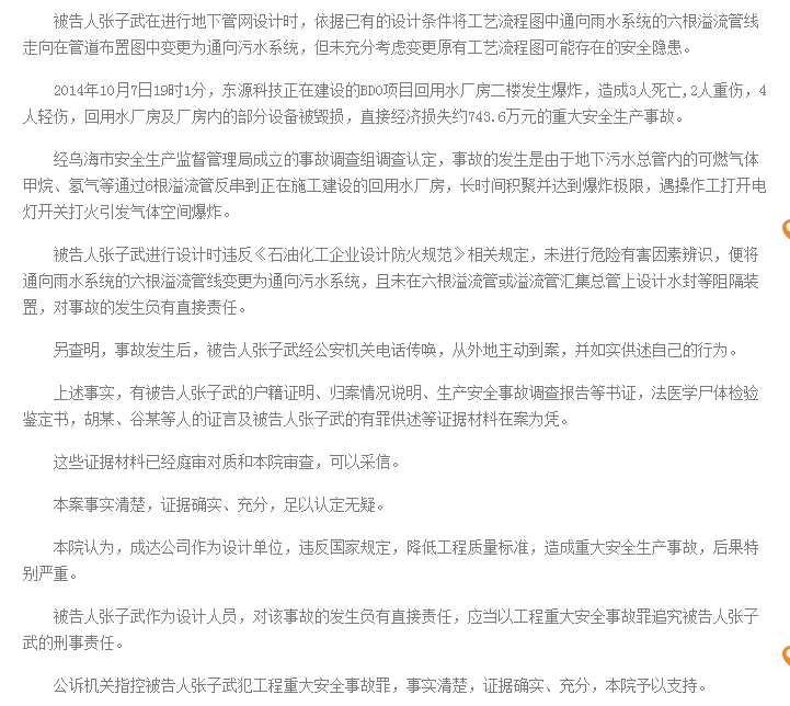

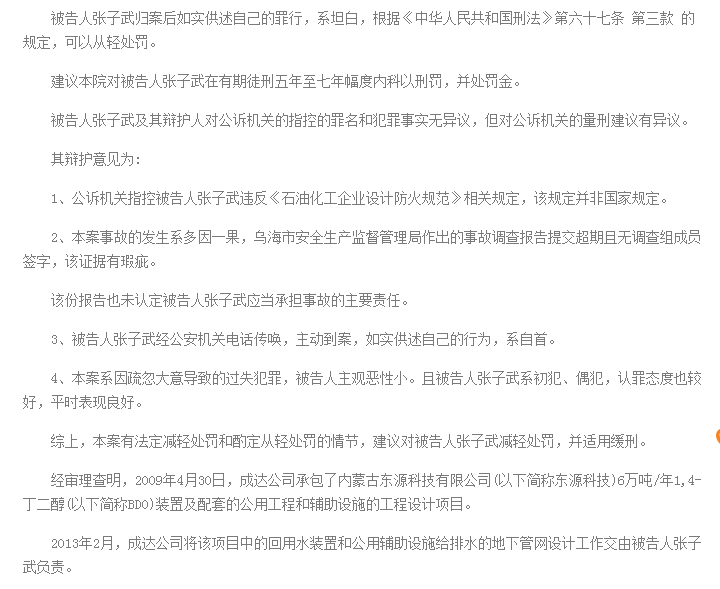

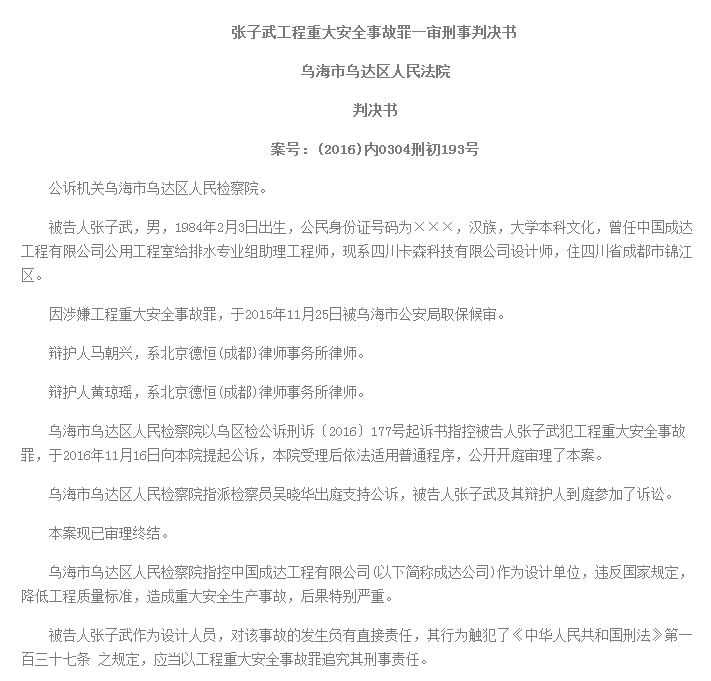

助工画错1处管道图获刑3年罚10万这锅该他一人背吗?
发表于 2017-8-11 10:24:00 | 显示全部楼层 |阅读模式
