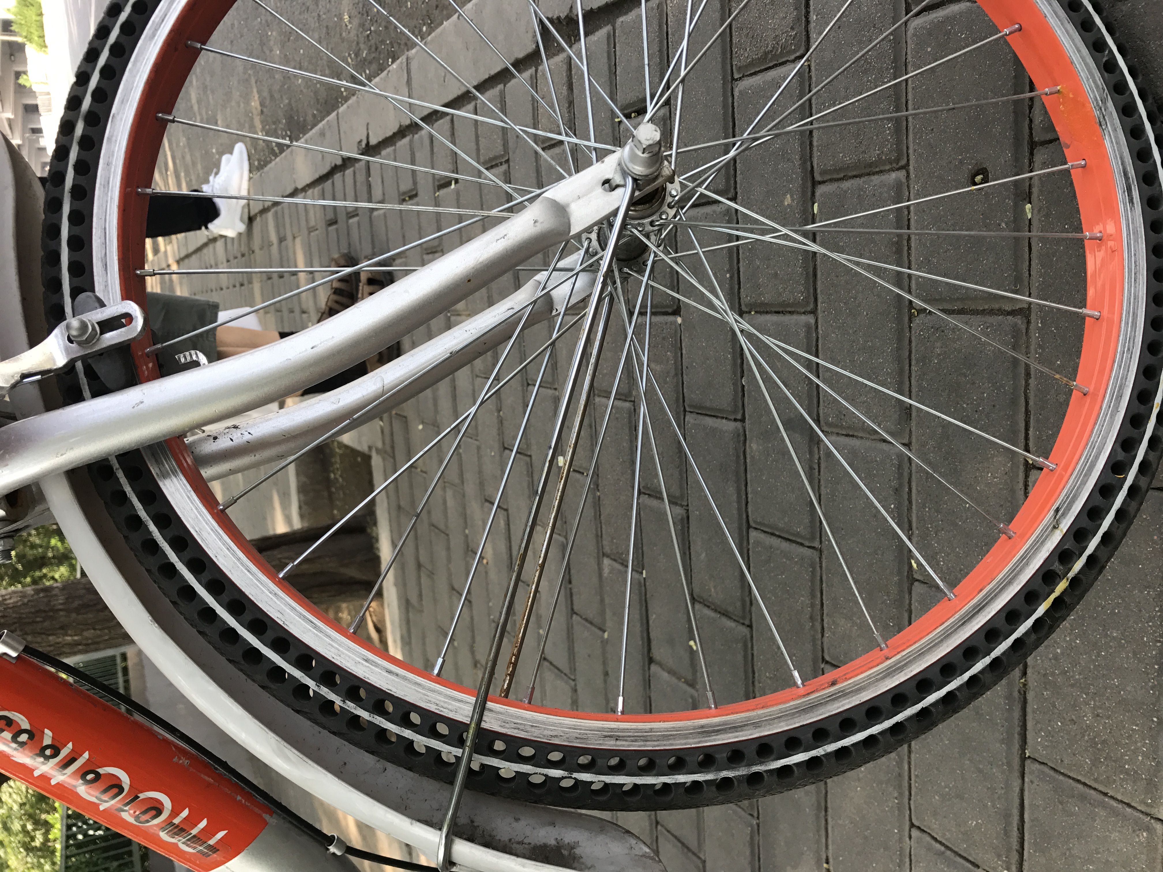

应该还是有内胎充气的。外胎打这些孔是为了省材料吗?不过骑着感觉还是不错。

死胎,减震
成本比普通轮胎高么?  详情 回复 发表于 2017-8-10 13:35

 楼主| 发表于 2017-8-10 13:35:33 | 显示全部楼层
忽乐极 发表于 2017-8-10 13:342 N( l0 G/ U" N( \
死胎,减震
; @! O# J. b0 @) o1 M
成本比普通轮胎高么?

: I2 d8 \0 M: b) r; Z) o7 \8 r我有辆死飞,以前基本玩两三个月就得换内外胎,后来车子旧了直接死胎代步,不用换。好的一条也就几十块钱7 q1 h5 |0 N1 B# Z6 C- P6 s& k( ^7 W
发表于 2017-8-10 15:17:38 | 显示全部楼层
这叫实心胎,成本不高,打孔是为了减轻重量,比起普通胎维护方便的多,但是舒适性差。一般的实心胎和普通胎比成本都很低,几十块的样子吧。普通胎建大,玛吉斯,马牌用的比较多,成本从低到高。

摩拜单车的设计思路是免维护,所以一开始用的是无孔的实心胎
: F. B7 T8 j! o6 |" b但是,骑行感觉不好,硬,费劲( ]# h& r" U) Z! O# d$ b
1 y9 [. L# K2 {* l) D  ^
俺最早看到的实心胎是在“小鸣单车”上的,打孔的目的是降低轮胎硬度。。。
" i; m7 d& V5 V* T! ?和做模具的兄弟聊过,用注塑模做的话,加了孔的胎,模具成本会高很多

典型的实心胎,钻孔有助于减轻自身重量,提高骑行舒适度。
发表于 2017-8-10 17:25:56 | 显示全部楼层
这个应该是实心的吧,打孔起减震作用吧,提高乘坐舒适度,后期维护成本应该比充气胎便宜,毕竟国内素质不高的很多,经过有些无聊的人会把轮胎放气,把车子丢到河里,把车子倒过来放

还有增加轮胎的弹性,使得轮胎能崎岖的路面。
