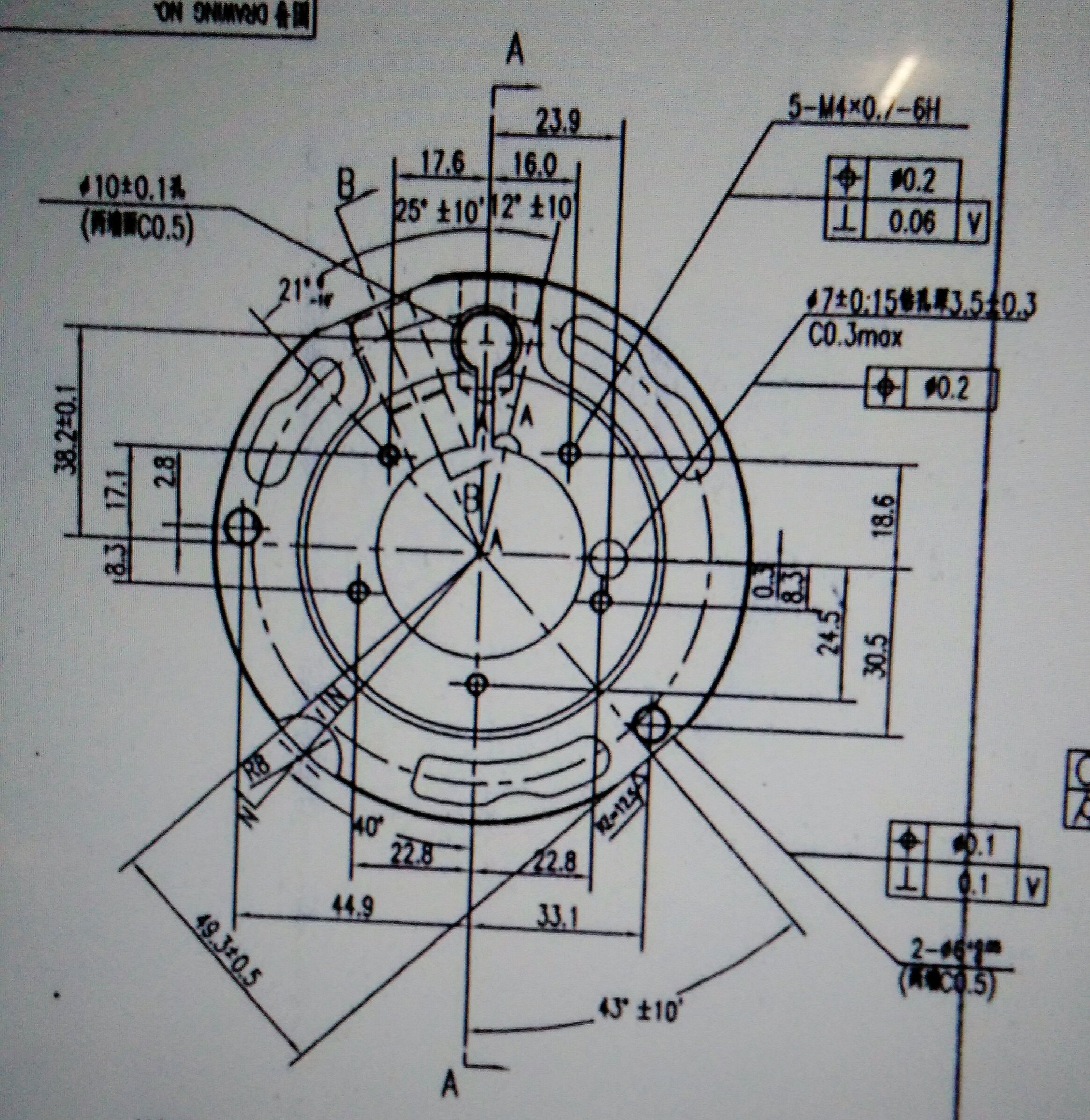

求助:孔距检具怎么设计?

在一块板上做三个定位销,销子的直径为孔的下公差减去5条,销间距公差正负3-5条
发表于 2017-8-10 10:21:08 | 显示全部楼层
是检测什么,检测孔的相对位置偏差+-0.1还是检测孔的内径尺寸0.1你这个东西厚度多少,检测位置距离偏差+-0.1就做工装 ,检测孔直径公差0.1可以分别做一个量规,放进去就行,如果都检测,就做测量。
发表于 2017-8-10 12:33:10 | 显示全部楼层
这样还不够,需要给基准,然后用上芯棒测

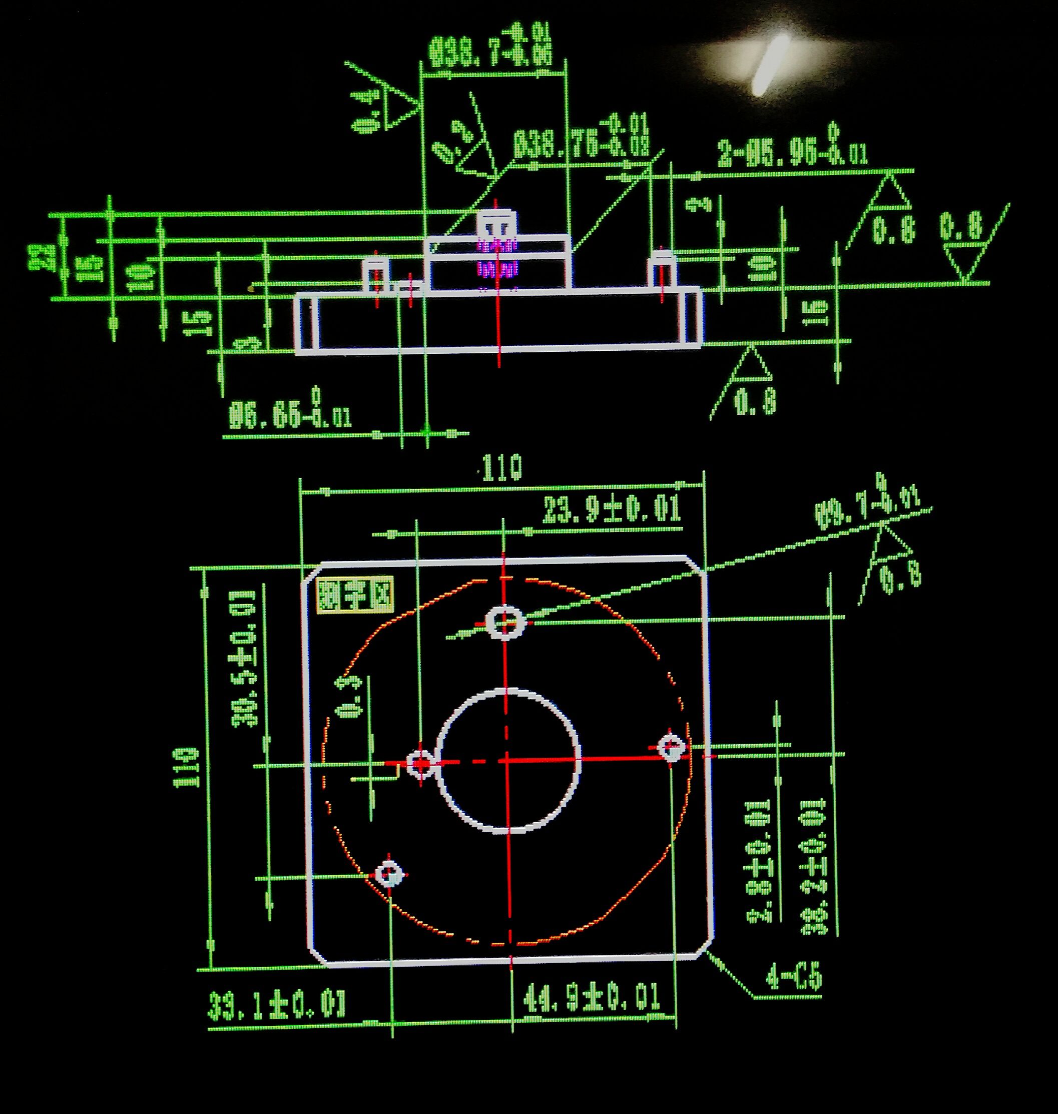

发一个空调气缸的安装孔位置规的参考图  发表于 2017-8-10 15:06
发表于 2017-8-10 23:53:01 | 显示全部楼层
这个比较靠谱,但是我想是不是要做两套出来,因为有上下公差
孔是单独的检具,如果用位置规来检查孔的大小精度那太复杂了  发表于 2017-8-11 17:32

个人认为,此图纸不能作出合适的检具。(因为标的尺寸公差都是线性尺寸公差,是图纸的设计问题。)
