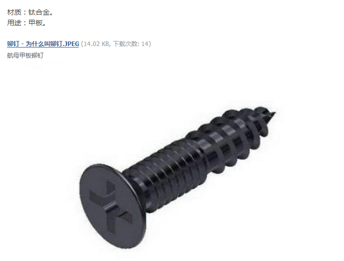

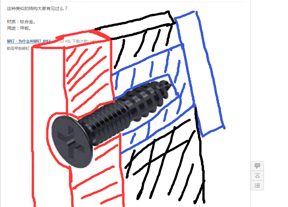

4 l+ L* f& Q/ b/ F7 l/ `% k个人分析仅供讨论,在一篇相关文章中偶尔看到航母甲板上是要有隔热保护板的,而这个"顶一辆奥迪的铆钉"就用在这。所以我有了以下结构推断. H" U+ n% D- j' C  ^
1.红色的甲板隔热保护块2.黑色甲板3.蓝色用于自攻螺钉的特殊螺母
9 J- i4 L+ d6 }7 U" `! F当1被舰载机发动机火焰烧坏后拧下3更换,而这么做的目的,1是防松2是尽量“少动”保护甲板。
' J. k0 c' x, Z* [前段自攻后端标准螺纹,先装1再装36 h) t% k' p: l8 B
进而有了以下推断
, G+ \% o! [8 l  `1是耐高温耐腐蚀材料
: e  k  K5 D6 {3 N2 b/ F2是耐腐高强度焊接板9 |% v* @; M  v- F5 F7 Y, M
3是铝合金材料(由自攻螺纹判断)
2 p, W3 q! j/ `- [3 i. T
最后这些都是基于前段小于后端 QQ截图20170809104832.png / f8 w5 K! ^* W# X  ~

发表于 2017-8-10 09:36:38 | 显示全部楼层
前端自攻丝螺纹外径是小于后端么 还有前后螺距不一样 这个自攻丝好攻吗
前段自攻后端标准螺纹,先装1再装3  发表于 2017-8-10 09:44
发表于 2017-8-10 10:05:14 | 显示全部楼层
导程不一样不会有问题吗?
导程不一样刚好自锁  发表于 2017-8-10 10:10

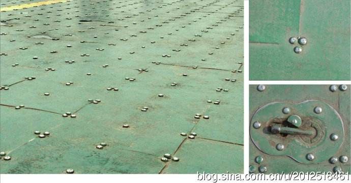

发表于 2017-8-11 19:55:50 | 显示全部楼层
没有多大的尺寸啊
发表于 2017-8-12 17:18:04 | 显示全部楼层
基辅号航母甲板参考。
