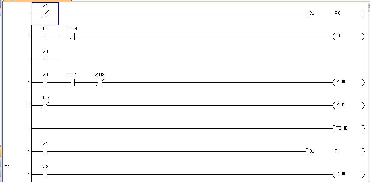

有搞三菱PLC的没 帮我看段程序 哪里有问题
发表于 2017-8-3 22:56:13 | 显示全部楼层 |阅读模式
自己搞的自动模式和手动模式还有复位功能,看看哪里有错误,帮忙纠正下!谢谢大家/ V; E% f- `" v# ^  p8 Z/ C- e) [+ b0 P
" f$ L6 ]* u' P 2.png & v) L( c& s+ y. C2 N

发表于 2017-8-4 11:34:57 | 显示全部楼层
要细细体会PLC是循环扫描执行的原理,你注释也不写,唉
发表于 2017-8-4 12:01:42 | 显示全部楼层
看得好乱呀。自己模拟一下就知道。
发表于 2017-8-4 13:56:52 | 显示全部楼层
学过几堂三菱,你那些辅助触点M2 M3 M4没有控制,直接线圈输出是什么意思?感觉你思路完全不对。

发表于 2017-8-10 15:42:53 | 显示全部楼层
单独y触点不能多次引用,要set和rst来控制,不然会出错
