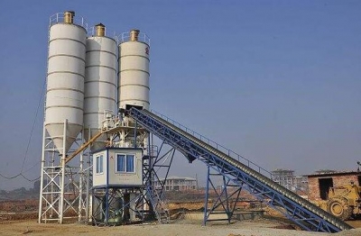

我一个兄弟在新疆乌鲁木齐大荒沙漠搞建筑工程,这几年搞得比我还幸苦,半年难回家一趟不说,还晒得跟非洲人一样;

这是他们现场的照片,怎一个荒字了得!

问题为:混凝土搅拌站停机断电后气控系统空压机一直排气不停,直到空压机再次启动时才会停止,不知道是什么原因造成的???

断电后就是那个排气电磁阀断电,弹簧复位开始排气吧,是否是安全设置?
; d; L/ h$ E0 ]' ~/ ^
好的,感谢兄台;我马上联系一下朋友,看是否此问题
