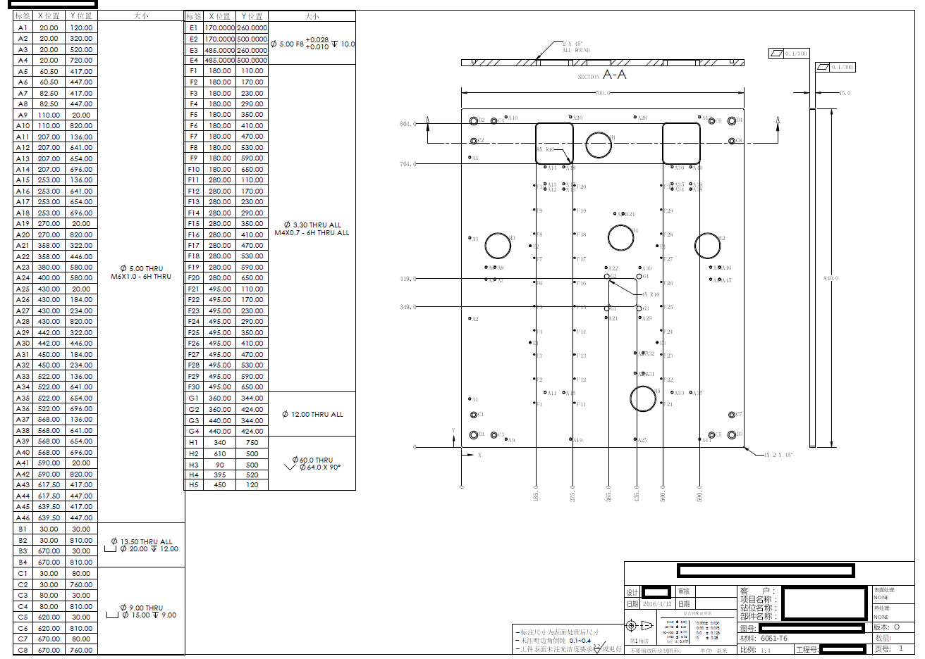

机械设计中的出图讨论(二)多孔板的出图方法

zhwbbxk29 发表于 2017-8-2 21:25
SOLIDWORKS很多孔就用孔表出。
还没试过孔表出图的,请教一下,贴个图出来看看
发表于 2017-8-6 20:28:40 | 显示全部楼层
孔表图
孔表图
发表于 2017-8-7 08:19:07 | 显示全部楼层
谢谢,感觉图纸很清晰了

发表于 2017-8-7 23:16:22 | 显示全部楼层
我更懒,直接3D转CAD,外发激光割,割不到的小孔打标回来再加工攻牙,图纸只标注沉头孔和螺纹孔。
 楼主| 发表于 2017-8-8 08:09:14 | 显示全部楼层
但资料管理还得要啊
发表于 2017-8-8 09:58:43 | 显示全部楼层
米米hu 发表于 2017-8-2 20:08
我公司大底板的解决方案分两种(铁件):
1,精度要求高的情况下,只在图纸上标注形位公差,孔大小(主要 ...
层主说的很对,我们这边也都是这样操作的
发表于 2017-8-8 11:36:51 | 显示全部楼层
直接STP格式加工。。
