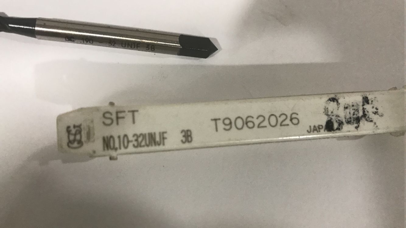

加工不锈钢304的丝锥10-32unf 左旋和右旋
发表于 2017-8-2 08:58:42 | 显示全部楼层
本帖最后由 虹老四 于 2017-8-2 09:06 编辑 8 f* q$ w; f/ ?# k: M
4 P: `6 Z  G7 w% U. n) v楼主你这又U,又左旋的,OSG应该是品牌中最全的规格了,但我在目录中没找到合适的,非标定制或更改尺寸吧哈哈。

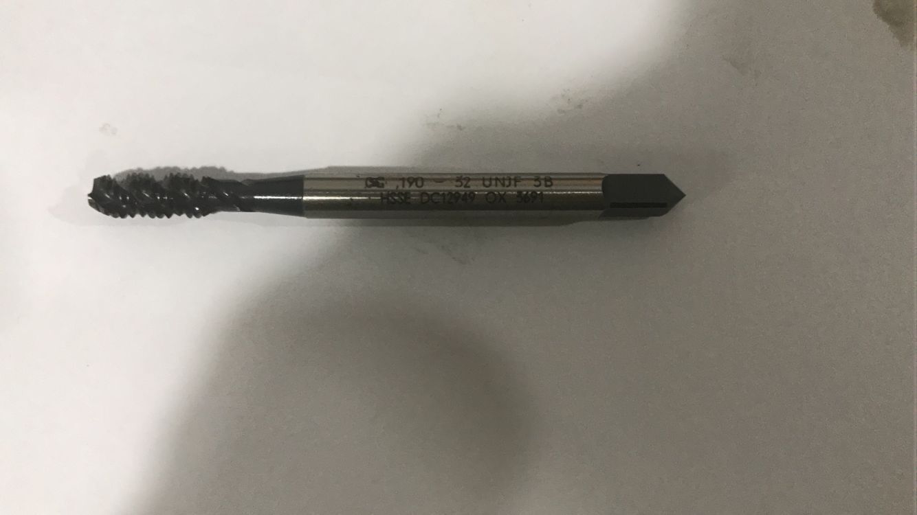

 楼主| 发表于 2017-8-2 22:14:22 | 显示全部楼层
本帖最后由 luochen922 于 2017-8-2 22:47 编辑 2 x- j) L0 F% d! R& ?7 d
虹老四 发表于 2017-8-2 08:58
, C( n) U' Y4 z) ?楼主你这又U,又左旋的,OSG应该是品牌中最全的规格了,但我在目录中没找到合适的,非标定制或更改尺寸吧哈 ...
4 `$ |; l. u, m: J* E* F8 W& n 111.jpg
能科普下这个代号吗
能科普下这个代号吗
333.jpg n能科普下盒子上代号吗
5 U9 u" f- k5 A/ D; ]' p0 U' h
发表于 2017-8-3 09:16:11 | 显示全部楼层
luochen922 发表于 2017-8-2 22:14& i( b# j: g& g  f6 }6 A9 ~
n能科普下盒子上代号吗
  |1 S$ F1 }2 t4 y2 n不敢科普,把我了解的说下,不对之处还请前辈指出:+ @- o/ H! s/ z" P
SFT 指OSG的螺旋槽丝锥,适用于盲孔加工;" a- r8 S( Z4 l4 b
3B   指螺纹精度 B应该是内螺纹;
+ N6 X! H" m7 I) a; Z. H" S10-32UNJF 指尺寸了,UNJF是美制航空标准的;
4 j- S( P+ x) e3 r& IT后面的7位数字(一般都是7位)T指TAP丝锥,U是钻头,W是铣刀,后面数字是图纸号一般非标的产品才有,标准品没有;8 `5 X8 ^' f$ L& H) ^
