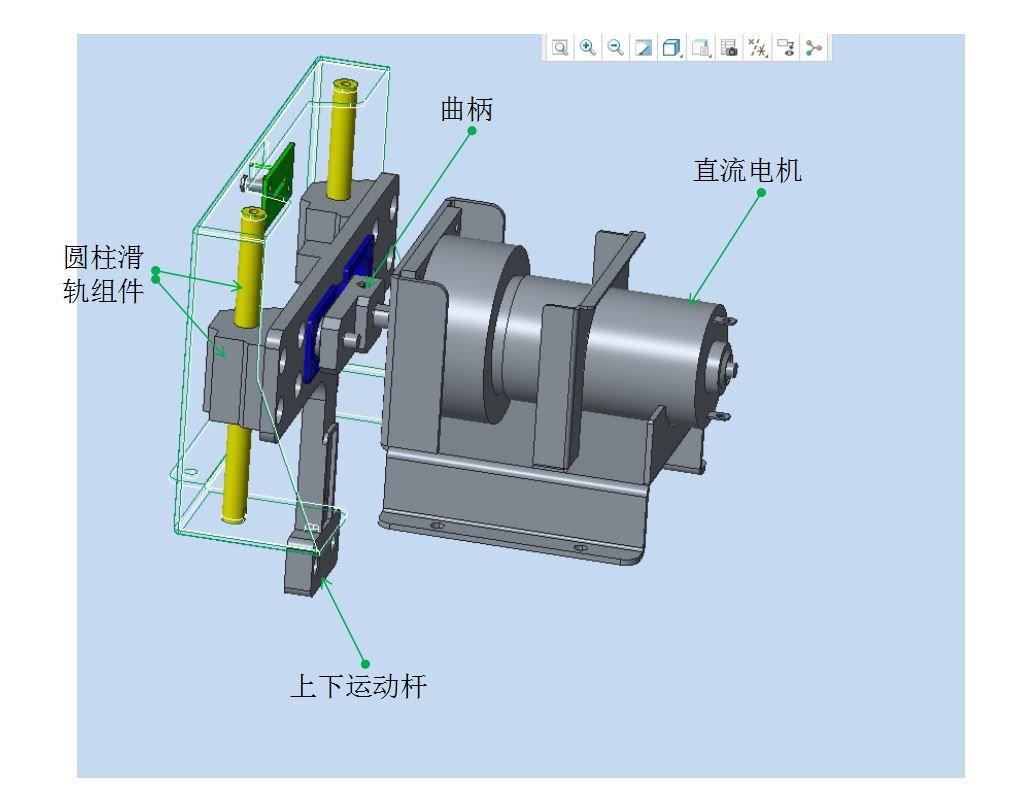

各位大虾,小弟现在做一种上下往复运动机构,负载3kg,采用曲柄滑块结构+直流电机,但整套结构噪音太大,在65db左右,
噪音过大,加了隔离罩及吸音棉也无法降到50db以下,大家还有没有其他的机构可以实现,跪谢!
结构如上图,噪音主要有三个来源:
1.圆柱滑轨,滑块内部轴承与轴摩擦;
2.曲柄与尼龙摩擦;
3.直流电机本身电流噪音;

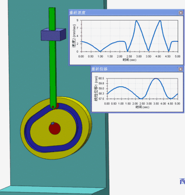

噪音源呢?电机、轨道、转轴?先分析下原因,还有整体结构照片贴上来。滑块部分不会是两块铁夹着一块铁的结构吧。
结构如上图,噪音主要有三个来源:
1.圆柱滑轨组件,滑块内部轴承与轴摩擦;
2.曲柄与尼龙套摩擦;
3.直流电机本身电流噪音;

电机带动链轮旋转,电机轴向方向链轮做往复运动

电机上下驱动同步带不知道可以吗?
 楼主| 发表于 2017-7-24 16:40:12 | 显示全部楼层
korla 发表于 2017-7-24 15:01
电机上下驱动同步带不知道可以吗?
上下只有130mm空间,电机无法上下安装驱动
