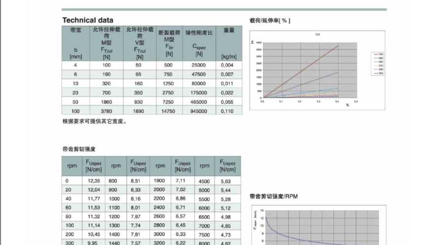

最全的同步带选型手册,随着现在同步带使用越来越多,选型计算都是难免的,这个虽然是从供应商要的,但是对设计很有帮助,希望对你们也有帮助

发表于 2017-7-22 16:02:30 | 显示全部楼层
为什么大部分同步轮用铝合金的?米思米上钢制同步轮比铝合金的要便宜一半,交期也短很多,为什么大部分情况下还是选铝合金的同步轮?
 楼主| 发表于 2017-7-22 17:11:09 | 显示全部楼层
Anonymous 发表于 2017-7-22 16:02
为什么大部分同步轮用铝合金的?米思米上钢制同步轮比铝合金的要便宜一半,交期也短很多,为什么大部分情况 ...
钢制的用在重载上,铝合金的用在轻载上,铝合金的散热好一些,高速运动会好一些
