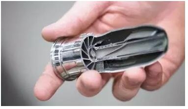

当前,美国通用电器(GE)通过旗下CFM国际(合资企业,GE与法国赛峰飞机发动机公司各占股50%)为LEAP喷气发动机生产约4000个增材燃油喷嘴。
. r% ]% g! H6 T+ I5 h! {$ P% ?2 V/ \* R3 i5 O9 o* x- z
这是增材制造首次运用于复杂的喷气发动机部件,自2016年年中以来,在航空服务领域一直运行良好,并作为日益壮大的LEAP喷气发动机的一部分,为空客A320neo飞机提供动力。& x$ d7 L- o( M3 }3 M+ w$ `
1 n/ B$ d9 i+ [0 O, |! v3 L
GE将在2017年生产12000个此类喷嘴,预计至2020年产量超过35000个。在这十年结束前,将突破10万个里程碑式产量。5 i$ e* f  V- q2 K

GE当前为LEAP喷气发动机生产约4000个增材燃料喷嘴——图片由GE Additive提供。9 K0 N. n) Q: b. W! J* r6 j& z

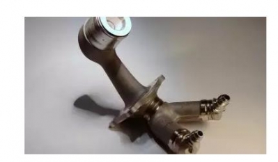

减材的做法是拿到一块金属,找到最佳工具,从外向内画出轮廓,移除多余材料并完善部件。增材的做法是从内向外裁构建部件,不需要工具,人们就可以塑造出之前无法想象的结构。% ?, J( j4 o* \3 J( @+ [' ~
* f: b4 b: W0 q' N% z" e* Z. l

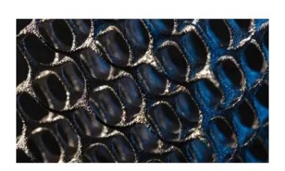

比如,增材在医疗移植行业的应用正在大幅增长。原因之一就是粗糙的表面可以带来优势——这能促进细胞和组织增长,最终给病人带来更好的效果。" o/ z1 F& s( @% h' o% C1 Y
' D5 D* N9 B6 D+ Q% X
但是,举例来说,喷嘴需要内部表面精整处理,需要更多时间加工成型。然而,该部分的最终价值远大于髋关节置换成本。对于汽车、航空等垂直业务,我们只需加快速度、降低成本和改善工艺。$ c# L- ?4 z/ y& q9 O/ V" N/ d+ E

增材制造在医疗应用方面大幅增长的一个原因在于其粗糙表面已成为优势——图片由GE Additive提供。
