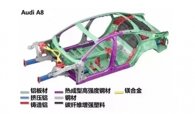

新一代奥迪A8遵循汽车制造领域的最新趋势,增加先进高强钢的使用。
, Z# k5 b  Q1 O1 M5 G; T8 n. Z8 v

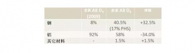

  奥迪A8豪华车型正式放弃全铝车身,回归选用钢铁材料。计划于2018年发布的新款A8车型,顺应当下采用先进高强钢的行业趋势,40%的车身结构件将使用钢铁。这是自奥迪1994年研制A8使用全铝制白车身后的重大转变。

热成形用钢引领汽车安全
- v. J* g& x% z  J. e3 W$ s
  自上世纪90年代以来,钢铁材料发展迅猛。新款A8约17%车身结构件将由热成形用钢(PHS)制成,安赛乐米塔尔负责提供部分材料。热成形后,钢铁屈服强度高达1500兆帕,且“强度重量比”甚至明显优于“最先进”(且昂贵)的铝。8 Y% a' t: S( n- V
0 d, {" x& c5 a  H+ ^% R) F0 Q, J
 “未来没有全铝制的汽车车身,热成形用钢(PHS)将在这一趋势中扮演其独特角色。热成形用钢在车身乘员舱材料使用中起核心作用,在车辆发生碰撞时保护驾驶员和乘客的安全。如果比较‘刚度重量比’,热成形用钢目前领先于铝。” 奥迪轻量化设计中心首席设计师Bernd Mlekusch博士说。  W) d5 n! D* c9 B9 _

A8车身结构件组成变化
采用先进高强钢成为发展趋势

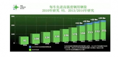

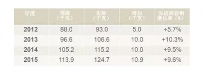

: c3 n; v% Q( w1 }; g  重归钢铁已然成为趋势,奥迪只是其中一例。钢铁市场发展研究所(SMDI)数据显示,该趋势发展势头甚至超过许多钢铁厂商的预期。2006年至2015年期间,先进高强钢在车身上的使用量,从平均每辆车36.7公斤(81磅)增加到2015年的124公斤(275磅)。短短十年增加三倍。2012年至2015年期间,先进高强钢使用量每年增加10%左右,远高于钢铁行业的预测,令人惊讶。
! ?# `7 Y0 u( T% j5 L1 t1 k9 h! s: ~: E' X
先进高强钢在当前车型上的使用量甚至远超钢铁行业自己的预期:
+ g0 N* P, D1 X
  2006-2015年车身采用先进高强钢增长情况(来源:钢铁市场发展研究所-SMDI):
