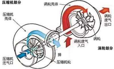

大家都知道涡轮增压汽车吧,
相信不少人还开过!
发动机废气作为动力,驱动废气涡轮,带动进气涡轮,
随着叶片的转动,改变进气量!.

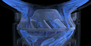

无页吹风,看起来挺神奇的。

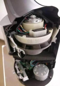

其实很简单,拆开一个看看内部构造就可以很直观的明白了。
无页风扇,相当于去掉了废气涡轮,
由风扇电机直接驱动涡轮旋转,调节涡轮转速,改变出风量。

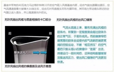

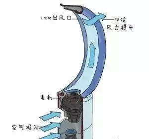

无叶风扇的具体工作原理为:
让所产生的风强劲有力的同时,
吹在人身体上又感觉很舒服......

这解释不对。
这风扇=老式风扇+文丘里管
