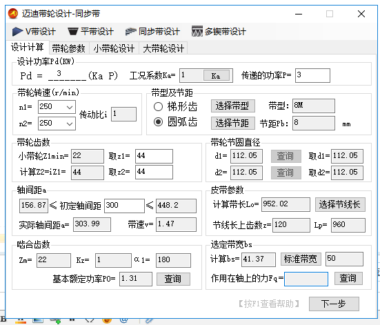

伟岸白杨 发表于 2017-7-13 19:59
电机是没问题的,已经校核过了,主要就是在同步带上有疑问,我也认为40mm太窄了,可是不知道具体该给多宽 ...
       电机有个重要参数你没有给出来,(加速度)。你这个功率,我粗略看了一下,加速度应该在5m/s2左右。不知道对不对。如果比5m/s2大很多,建议你重新核算一下。同步带带宽小了。我1.0KW的用到50mm宽的。用的安全系数1.5-2.

用软件给你计算了下,最少宽度50mm,你这个扭矩大,安全系数大点,
