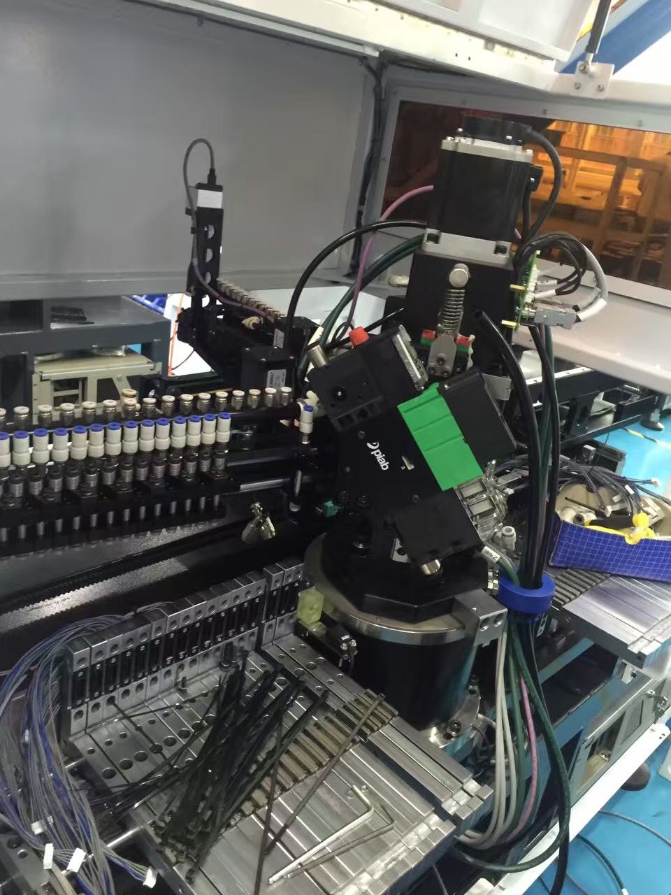

发表于 2017-7-10 08:03:02 | 显示全部楼层
难点是启停的震动导致定位不准,其次是真空源是否能够保证多个吸头的同时工作(图中用的是瑞典PIAB真空piCompact 23集成式真空发生器),且在有吸嘴漏料时不影响其他吸嘴工作。
很常见吗,贴张转塔图 出来?  发表于 2017-7-10 20:12
没看出来这是转塔结构  发表于 2017-7-10 20:07
这种设备在中山很常见  发表于 2017-7-10 09:05
行家  发表于 2017-7-10 08:36

中间是一个旋转电机,两条摆臂上有很多吸嘴(单臂20个以上),同时抓取物料,旋转90°后贴在板上或条上。视频没上传而已。
估计你想问的是环球机的转塔式?也有,东莞新泽谷。
真是吹件不犯法啊,你去他们网站看看,哪有半点转塔  发表于 2017-7-12 18:25
不可相提并论  发表于 2017-7-11 22:04
不是我说的那种  发表于 2017-7-11 22:03
