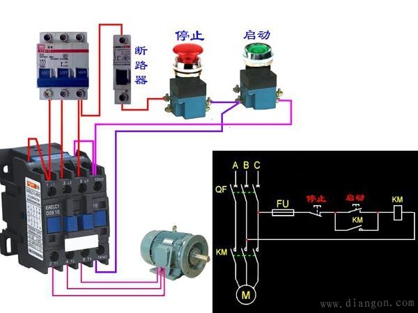

图示常开触点13、14有进出之分吗

没有,对于小电流接触器13,14触点和主触点是一样的,

那边好接接那边,按照习惯上侧进线,下侧出线
