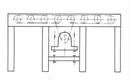

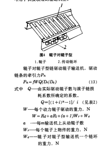

图片里面的动力辊子和从动辊子如何定义的呢
发表于 2017-7-4 11:02:34 | 显示全部楼层
主动的是有电机直接驱动的,从动的是靠主动辊子用皮带之类的带起来的
 楼主| 发表于 2017-7-4 11:23:02 | 显示全部楼层
指的是中间的两个嘛
