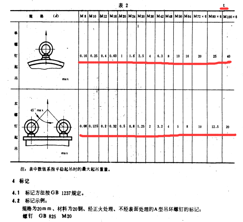

1,GB 825-88 吊环螺钉中为什么起吊重量这么小,比如M24的螺栓轴向载荷100KN问题不大,这里单螺栓起吊重量却只给了1.6t,难道仅仅是为了安全?  x/ d3 X9 g9 }
2,这个标准影响了我对很多类似结构的设计,导致螺栓用得很大。

      100KN应该是按螺栓的直径算的,但是吊拉的时候其实主要是螺纹受剪切力,这个力是小于整个螺栓的抗拉力的。所以标准上的1.6T理论上是应该没有问题的。具体分析要查一下资料。
发表于 2017-7-4 10:46:46 | 显示全部楼层
      单螺纹起吊螺纹受力较均匀;双螺纹起吊,有一个水平分力,可能导致起吊时螺纹倾斜受力,部分螺纹应力集中,螺纹容易失效。故双螺纹起吊比单螺纹重量低。这个只是推断。哈哈,仅供参考。
发表于 2017-7-4 10:51:34 | 显示全部楼层
还有他的安全系数肯定也比一般情况高,毕竟是用于起吊的,容易发生事故。
发表于 2017-7-4 10:59:56 | 显示全部楼层
幸亏还知道查。在机械零件教科书中有各种各样的安全系数,像吊装类是安全系数较高的,这儿就大致为10左右,要是钢丝绳,大致就为20左右。而普通轴有时仅1.5等。

标准就是标准是不能突破的。如果明显不匹配可采取其他一些形式。

老哥 安全系数大,就像真空吸盘各种吊具安全系数都是4,6,8,10这种很大的,轴电机功率什么的都1.几

人命关天,所以安全系数会大些
