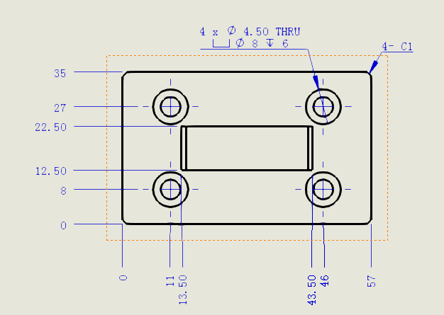

        今天叫同事帮忙出工程图,结果一发过来全是尺寸链标注。很简单的零件也是如此(如下图),我觉得不对,应该分中对称标注。但有没有理由说服同事,在这里请教各位大侠,这种标注对机加工有影响吗,会不会不方便。谢谢!
发表于 2017-6-27 13:02:25 | 显示全部楼层
机加巴不得你这么标呢。。。
但是设计思路表达不清。。。
发表于 2017-6-27 13:19:21 | 显示全部楼层
就是基准选择不同而已,把0坐标放在中间就和你要的一样了
 楼主| 发表于 2017-6-27 13:25:28 | 显示全部楼层
防弹蜗牛 发表于 2017-6-27 13:02
机加巴不得你这么标呢。。。
但是设计思路表达不清。。。
这样标反而更方便吗?
 楼主| 发表于 2017-6-27 13:26:09 | 显示全部楼层
谢谢!
发表于 2017-6-27 13:29:32 | 显示全部楼层
机加件都这样标注的
发表于 2017-6-27 13:43:20 | 显示全部楼层
线切割一般都喜欢你这样标得,为此我是深有感触的
发表于 2017-6-27 13:59:07 | 显示全部楼层
加工方便,加工的不用再算数.公司自己加工的就这么标,发外面就按你说的标
发表于 2017-6-27 14:12:59 | 显示全部楼层
设计和加工是不分家的,在加工那里,如果你这个有个小批量,是靠台钳两个面定基准,一个个孔加工的,再告诉你个更专业的,图上基准是左上角为00点会更专业,加工的手更顺,自己体会
发表于 2017-6-27 14:18:16 | 显示全部楼层
机加的都希望这么标注,不用计算了,检验的就蒙圈了该从哪里量呢,所以还是不符合设计规范, 保证重要尺寸
