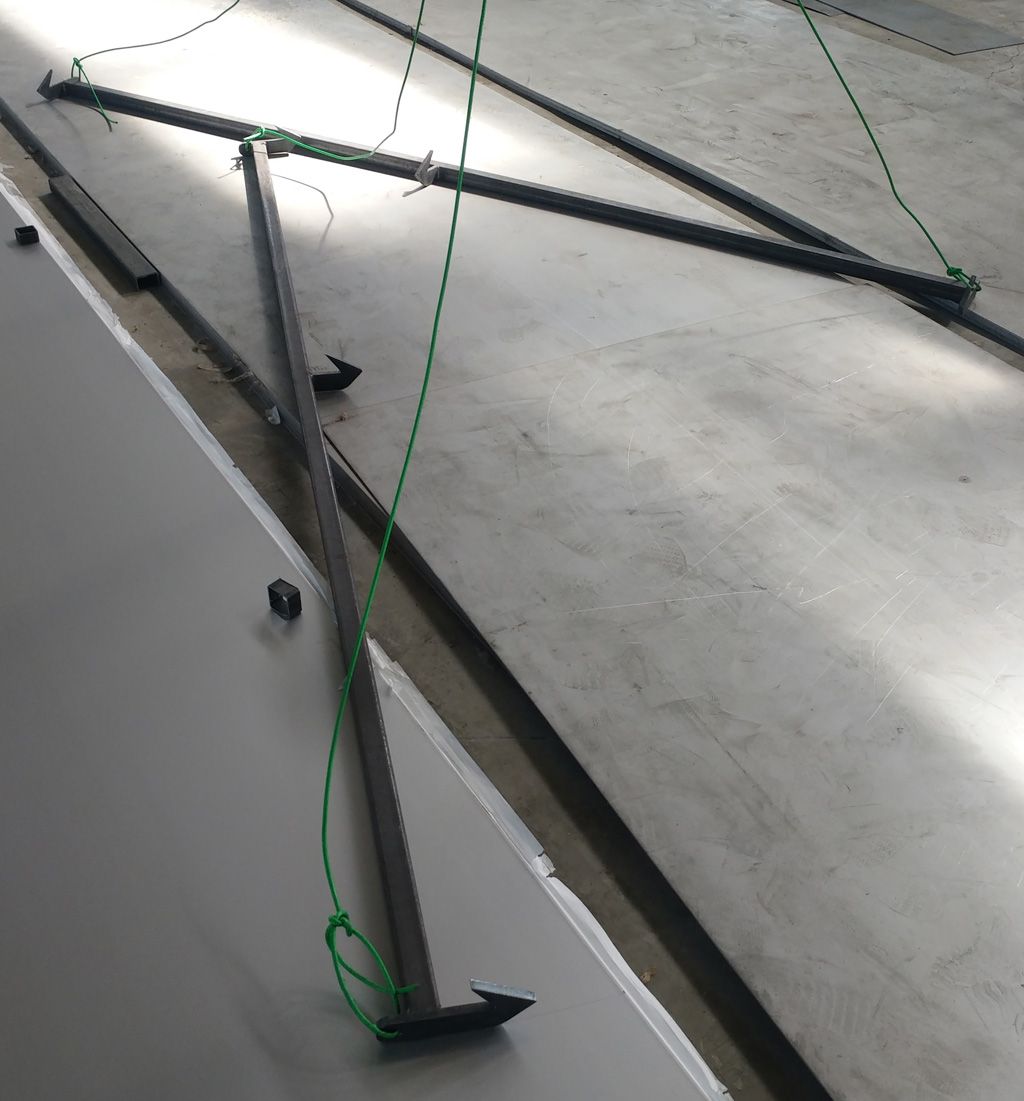

& `; `& z8 J/ k4 ^: L* E$ D优点是安全,缺点是工人嫌调整重心太麻烦……所以只有厚板子才用,薄板子还是人抬。
2 q( M, N1 s. O7 p+ P2 ~6 E' Q$ k- s: ]1 l' F& C) E6 m8 P1 ]7 Y1 ?
话说,各位做自动化的大侠,有没有便携的吸盘系统,价格怎么样?想买一套当起吊工具用

吸盘也一样要调整中心。
& s5 b& @/ u6 x% G/ j1 d其实可以做成吊点可调的吊具,这样只需在改变钢板规格时做下调整。) T! _( @8 M$ V6 x

这个自己做一套吧,真空泵配上真空吸盘,走起!
发表于 2017-6-25 23:39:51 | 显示全部楼层
用横梁,钢丝绳,挂 钢板起重钳
发表于 2017-6-26 04:23:07 | 显示全部楼层
别忘了吸力大得用鼓风机
发表于 2017-6-26 08:59:30 | 显示全部楼层
别忘了:这种有人工参与吊装的重物,吸盘还是存在不安全因素!
发表于 2017-6-26 15:55:01 | 显示全部楼层
我买过,9000块。https://item.taobao.com/item.htm?spm=a1z09.2.0.0.VYO7Bh&id=544895303008&_u=qq3qe84907 - z4 E* a+ \7 n( H" h
据说可以吸500kg,我这边最厚的只是4mm板,100kg,吊着妥妥的,没问题。9 B. i& k" T+ H. {8 |
发表于 2017-6-26 16:16:05 | 显示全部楼层
固定钩换成带自锁的活动钩,类似那种像“?”的管钳% t' A2 [. T0 h% X5 D  `
使用时直接挂上,起吊时自锁夹紧。吊钩落地后自动解锁
