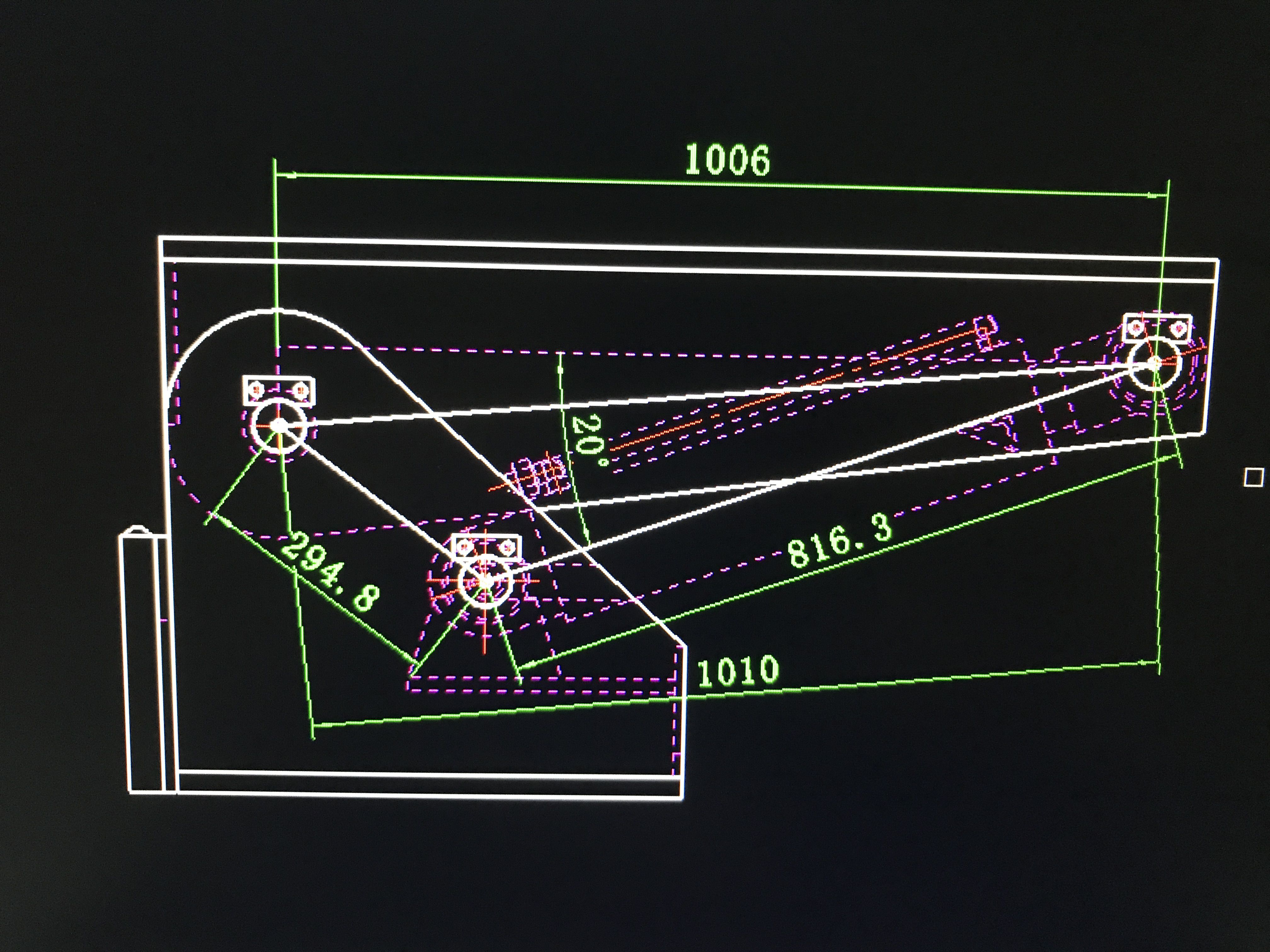

求助关于油缸推力角度设计

算了一下,力矩刚好平衡。力矩还要再大点才可以。
请问你算到是多少?我这油缸只有12T力。
补充内容 (2017-6-26 13:57):
所以你当时是按MPa算的吗,我现在用150油缸应该没问题吧
125的缸,按16Mpa的压力算,也只有19吨左右的力。但一般最多按12Mpa来算。  发表于 2017-6-26 08:49
 楼主| 发表于 2017-6-25 22:00:26 | 显示全部楼层
我换成150油缸怎样
如果力臂或者角度不能改变,就只有增加缸径。  发表于 2017-6-26 08:50

请问是不是这样算的:1.006*sin20*120000(油缸推力)=41288N/M
F=PS  发表于 2017-6-28 11:04
如果缸是150的,推力也不对  发表于 2017-6-28 11:02
单位错了,应该N.M,你看一下角度对不对,和你首层的好像不一样  发表于 2017-6-28 10:59

12MPA是油压不是油缸推力
F=12*10^6*3.14(125/2)^2*10^-6=14.7T  油缸压力
M1=F*sin20*1.006=5*10^4N*M  油缸对平板的翻转力距
M2=4.2*10^4*0.5=2.1*10^4N*M  平板的的翻转负载(假定平板负载的重心在中间处)
目测了一下  你的油缸下边的铰接点位置可以根据平板的翻转路径结合油缸的行程重新核算一下   感觉定的不太合适

谢谢了,油缸只有12T推力。其他都是现在有的,我想知道够不够力矩将平板翻90度,分别在平板的两边放1个油缸,应该够了吧。
