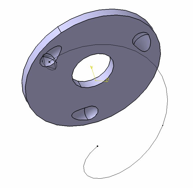

如图所示的螺旋槽,在其它三维建模工具中画好再导入adams进行仿真。
; t. n. x# l) _* T0 N: E4 R现在想对螺旋升角进行优化设计,因为没法对其进行参数化,只能建好各种升角的模型,分别导入adams进行仿真,很麻烦。
. n7 o; c* L7 @+ Fadams能否对螺旋槽建模?或者有没有其它简化模型能够替代这个接触。(是钢球与螺旋槽的“solid to solid”接触仿真)
: ^. U" b, F/ @2 r! h: {请@pengjc2001 大侠给诊断下。4 r9 R  j! c( n  Y$ L
发表于 2017-6-22 13:02:53 | 显示全部楼层
信息量有点少, 我无法判断 你要基于哪些因素 来优化 螺栓升角。涉及到模型假设及简化问题

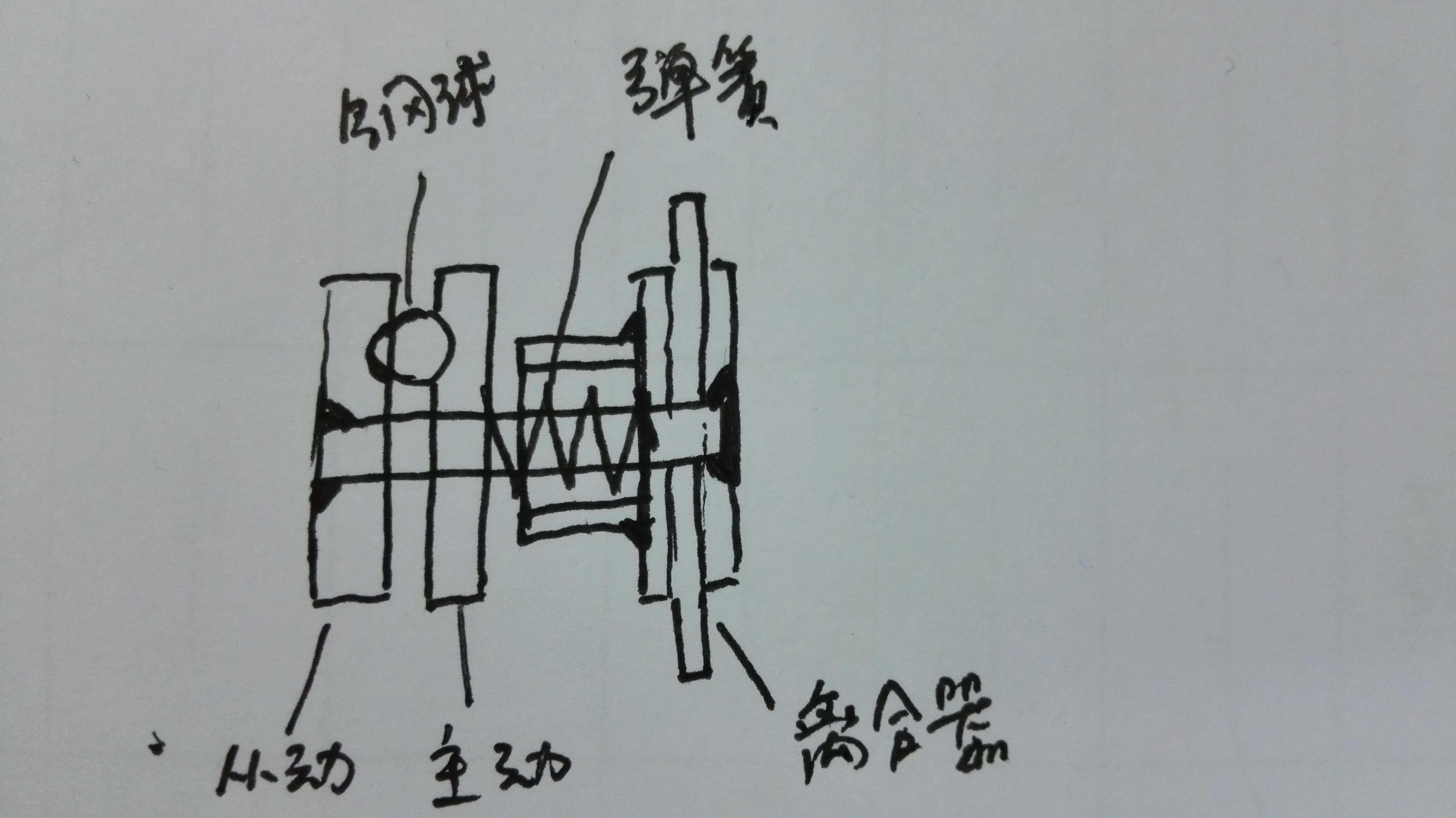

- Y2 ]) S5 G, l$ i7 D, I4 b IMG_20170623_140330.jpg 由于上网不方便,手画了个结构示意图,希望有助于理解。望见谅。! C9 B& R" }9 ?  i  ^' t
主动和从动轮上有相同的螺旋槽各3个,钢球3个(有保持架未画出)分别落入螺旋槽底部,主动轮被弹簧顶着。离合器是盘式结构,动盘定盘花键等可自行脑补。(图中有黑三角的地方是想表明两个零件是固定在一起的)。工作过程简述如下:主动轮逆时针转时,钢球在槽底未爬坡,从动轮带动离合器动盘打滑;主动轮顺时针转时,钢球爬坡,使主动轮右移压紧离合器动盘定盘。1 t/ w, J9 p6 v, Y0 u: A
螺旋槽的升角主要影响离合器的结合时间和脱开力矩。

发表于 2017-6-24 11:19:11 | 显示全部楼层
止疼剂 发表于 2017-6-23 14:50
6 `4 l& q; n. V由于上网不方便,手画了个结构示意图,希望有助于理解。望见谅。
, C6 @' a6 Z, A% [( }* r7 K主动和从动轮上有相同的螺旋槽各3个, ...
* t& t8 I; q7 P主动轮逆时针转时,钢球在槽底未爬坡,从动轮带动离合器动盘打滑;主动轮顺时针转时,钢球爬坡,使主动轮右移压紧离合器动盘定盘。
. S9 A% F) J  |! e2 U
" a# X9 w; n' v% M& s先说下对问题描述的理解:3 g' i1 w8 s# m2 Q; o) d- J- c
1、最终的转动输出是 从动轮 通过 离合器 输出的。: w# ?: w" U1 o3 w/ a0 Q
2、主动轮逆时针旋转,钢球在槽底,此时弹簧压缩量不够,压力不够大,所以离合器打滑。
0 o" ]0 |: S# I  v/ A4 h% ^4 j3、主动轮顺时针旋转时, 钢球沿槽向上滚动,使得主动轮向右运动压缩弹簧,获得足够大的压力后,使得离合器不打滑,实现最终输出。
! L, ?* t7 R9 W& y1 g/ i; \; y& H) l( f7 r& [
不知理解是否有差异?

 楼主| 发表于 2017-6-24 17:15:26 | 显示全部楼层
pengjc2001 发表于 2017-6-24 11:19# c2 p; V0 ~* Z9 ]! u- a7 i' L8 ]
主动轮逆时针转时,钢球在槽底未爬坡,从动轮带动离合器动盘打滑;主动轮顺时针转时,钢球爬坡,使主动轮 ...
4 ^! \8 A3 ?) `0 M
这样理解没问题。" m. e- P! Z' I6 R7 L0 M/ N- z( D- d
第3条补充一下,由于钢球爬坡产生的轴向行程比较小,弹簧力不足以产生足够的压力,所以弹簧压缩一定行程后,主动轮要与弹簧座靠上,直接硬对硬传递正压力。

发表于 2017-6-27 15:49:53 | 显示全部楼层
止疼剂 发表于 2017-6-24 17:15
9 p! o0 s: p& V6 @这样理解没问题。) t7 ?" O5 @0 r1 c
第3条补充一下,由于钢球爬坡产生的轴向行程比较小,弹簧力不足以产生足够的压力,所 ...
. G( X" x+ _* @* f) t/ ~) n
按使用模型来建模,球和斜面只能是 solid to solid 接触了。
0 _9 s& i5 y$ ]7 r: {" L4 M  a# o1 [题外讨论:! d) @- z, |4 M  M4 R# M& [  s
+ u; E% \4 I- s! z
adams 同时处理6对这样的接触,肯定不合适。从球的使用机制来说,它应该是使得主从动轮由滑动摩擦变滚动摩擦,降低摩擦的作用。真正传递扭矩的是主动轮和套的静摩擦力。
% L" H4 m9 t$ m- V" f" I8 t
9 }% U1 n6 Z; ]) m9 ]
所以还是想从建模参数化方面来考虑。 6对这样的接触是能运行仿真的,且3个球在各时刻的运动状态基本一致,只是时间花的比较长。  发表于 2017-6-27 23:57
