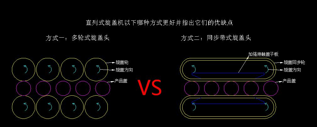

各位侠友,请分析示意图中它们俩的优缺点!
发表于 2017-6-21 12:15:10 | 显示全部楼层
高度大于直径的同步带好

发表于 2017-6-21 20:05:03 | 显示全部楼层
第二种能提供连续的摩擦力,前者会出现间歇
发表于 2017-6-22 15:57:44 | 显示全部楼层
     个人感觉,第一种比较好。第一种是间歇式扭紧,扭紧时接触时间短,对下面输送带运行影响小,且多次扭紧,可满足扭紧要求,扭紧轮速度调节余地大。第二种,为连续扭紧,扭紧时持续接触,个人感觉可能会对输送带运行产生影响(毕竟瓶子一直存在一个扭力距)。

发表于 2017-6-23 08:53:42 | 显示全部楼层
第一种慢 第二种快!
发表于 2017-6-23 09:03:10 | 显示全部楼层
上下同向怎么拧紧?

发表于 2017-6-23 21:52:21 | 显示全部楼层
第二种思路不错。
但是会夹,哈哈
