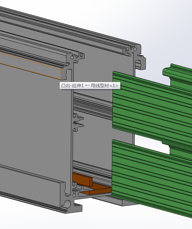

型材自动穿尼龙件机器,定位件请教
发表于 2017-6-13 19:58:21 | 显示全部楼层 |阅读模式
现有截面如上图的铝型材
想将截面如上图的尼龙件穿入型材内,共四根
穿入后效果如上图
穿入过程如上图,将型材固定,尼龙件四根通过定位件固定好,然后从后方将尼龙件推入型材内,现在没有考虑好尼龙定位件,应该做成什么形式的。请教各位大神指点。

发表于 2017-6-13 21:20:34 | 显示全部楼层
楼主这是想一下四个都穿进去吗?
可以两个两个穿不,做个红色模架(楼主好久不见了)

发表于 2017-6-13 21:30:42 | 显示全部楼层
直推很容易卡住。那就试试先斜着搭扣,再直推。
尼龙件是用定位件固定好的?
我记得,尼龙件有一定范围的弹性吧。
型材口外侧,使尼龙件的头部从内测往外侧弯曲搭进去。头部进去后,释放变形用的轮子。
看尼龙件的截面图,应该是那两根"勾魂手指"外面的锥度,容错性高。

发表于 2017-6-13 22:47:34 | 显示全部楼层
这个案子的关键:尼龙条不能纯粹靠推入,在最前端必须有牵引力,如果有牵引就会自动导向找正了。前端可以用带吸盘的治具拽着尼龙条。
型材及尼龙条刚性不是太好,肯定有变形,一致性比较差,如果从前面加工艺孔拽着,那样对精度要求低很多  发表于 2017-6-15 20:46
尼龙条上加工艺孔,再用类似2楼提供的导块做引导,挂工艺孔拖进去  发表于 2017-6-15 15:34
先用滚轮驱动基本套入,然后再推到位。  发表于 2017-6-14 10:47
拽确实要比推好,但是实现上有困难  发表于 2017-6-14 10:42
发表于 2017-6-14 00:46:22 | 显示全部楼层
如果只是进出方向定位,设计成座开孔,尼龙带末端带弹性榫

发表于 2017-6-14 08:10:48 | 显示全部楼层
零件比较长啊,这个机器对精度有较高的要求,建立在插入口增加检测功能
发表于 2017-6-14 09:53:04 | 显示全部楼层
说一说人工安装的工况吧:整个推入的长度;人工安装时有没有注意点;安装难易程度等。这样可以帮助大家了解这个安装的安装过程的要点和难点。要不然很难解答。毕竟条件有限,考虑的问题很多。

发表于 2017-6-14 11:33:29 | 显示全部楼层
尼龙件是用定位件固定好的?
现在是在用手机玩呢,没法上图。
只要头部进去了,推到底那就看配合关系了,也容易解决。
关键还是四个头部的同时插入吧。
我的建议,还是遵从人工的窍门,先斜着插入,再摆正推入。
尼龙件虽然四根平行架好了,只要前端伸出来一些,还是可以做到仿人工机构。
竖着设置两组四根导轮,两个在内侧靠前,两个在外侧靠后。靠后的两个往中心靠,尼龙件就呈喇叭口了。
这就很容易套进去了。
多琢磨弹簧机的钢丝供料。
