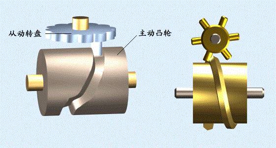

01 凸轮式间歇运动机构
0 T, _( [1 e  j6 ~) _
凸轮式间歇运动机构由主动凸轮、从动转盘和机架组成。主动凸轮的圆柱面上有一条两端开口、不闭合的曲线沟槽或凸脊,从动转盘端面上有均匀分布的圆柱销。当凸轮转动时,曲线沟槽或凸脊拨动从动盘上的圆柱销,使从动转盘做间歇运动。

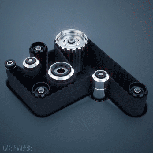

                                                                              03 带传动
1 t3 E% W* y& o' ~/ F$ m
; e- M+ P* G1 R: t
带传动是利用张紧在带轮上的柔性带进行运动或动力传递的一种机械传动。根据传动原理的不同,有靠带与带轮间的摩擦力传动的摩擦型带传动,也有靠带与带轮上的齿相互啮合传动的同步带

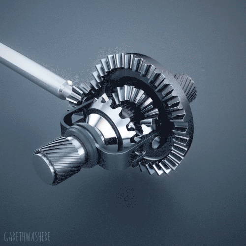

                                                                            04 齿轮传动
* d' j9 U" w( c. V5 R5 F
3 j1 @% i4 O3 S

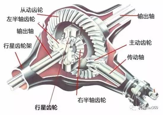

此结构类似于汽车差速器,主要由左右半轴齿轮、两个行星齿轮及齿轮架组成。
% _9 a0 b9 {" j3 r7 Q
发动机的动力经传动轴进入差速器,直接驱动行星轮架,再由行星轮带动左、右两条半轴,分别驱动左、右车轮。差速器的设计要求满足左半轴转速)+(右半轴转速)=2(行星轮架转速)。当汽车直行时,左、右车轮与行星轮架三者的转速相等处于平衡状态,而在汽车转弯时三者平衡状态被破坏,导致内侧轮转速减小,外侧轮转速增加。

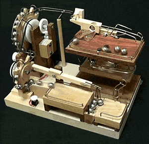

大家知道这个机构是干什么的?
( u' h) ~6 h7 ^+ x
( }- x  B) g5 R' y  S3 M$ g2 P; D9 t; W( o
发表于 2017-6-10 11:50:57 | 显示全部楼层
最后那个机构不需要动力嘛7 y, s, V) A  ~$ J
有电机驱动的吧  发表于 2017-6-12 16:21
动能势能,能量循环。  发表于 2017-6-10 11:55
应该是,如果不考虑摩擦阻力。  发表于 2017-6-10 11:54
发表于 2017-6-10 11:55:46 | 显示全部楼层
梦幻者 发表于 2017-6-10 11:50) M/ {3 j: I! \* r
最后那个机构不需要动力嘛
- @' A! y7 m! s) z! Q: k* e; b8 n7 e
永动机啊
) }+ X# w# Q* x( H
发表于 2017-6-10 13:53:09 | 显示全部楼层
梦幻者 发表于 2017-6-10 11:55" ?) q- J) W5 v! S( r5 z- Z
永动机啊
' R! W; k7 \) g7 F5 q8 a( }5 l
怎么可能呢,电机的位置应该能很清楚的看出来才对啊,给左侧白色的齿轮提供动力。

发表于 2017-6-10 14:49:52 | 显示全部楼层
04 齿轮传动,看一下机械设计原理吧,就知道什么意思了。以前课本上有的,哈哈
发表于 2017-6-10 15:21:44 | 显示全部楼层
' ^" |3 K) F0 N2 v9 O+ B. w最后那个机构不需要动力嘛
7 g7 C9 E! Q8 Y2 O4 p怎么可能不需要动力+ I& \- n) L' \& d( H
