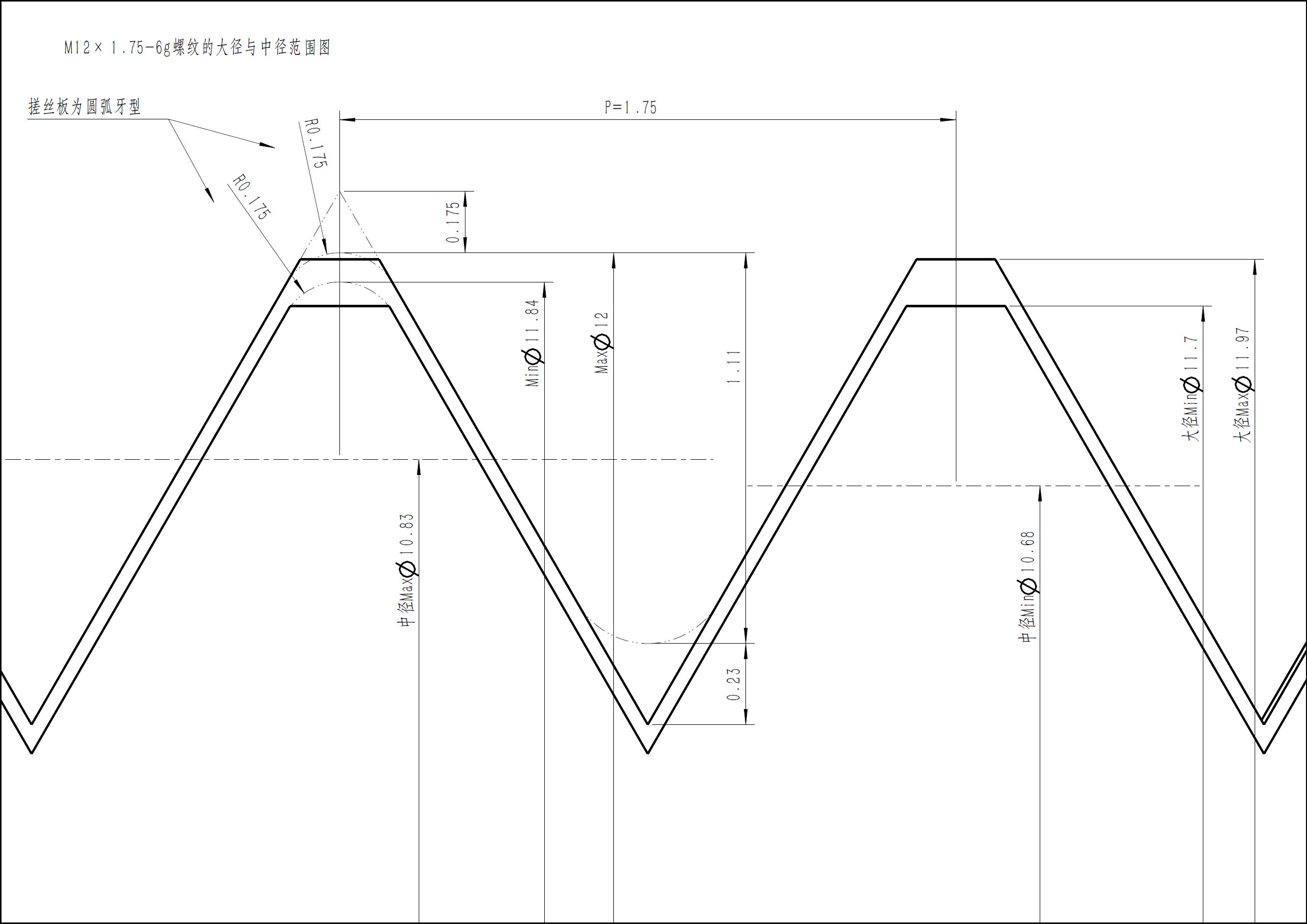

下图就是我将这些尺寸整合进去的状态,逆向推算出来了,牙尖为R0.175的圆弧,只是同时要满足牙高HI1.11后,TC的值只能是0.23了(达不到检测表上的0.253),虽然没有100%还原,但是考虑到检测误差,这个还原度还是可以的。这下这个问题完全理清楚了,最终结论,搓丝工艺一样能够保证搓制的螺纹满足手册的所有参数,但是前提必须是搓丝板牙型圆弧角不得过大,例如之前举例的R0.3,现在倒是好奇牙板的加工工艺是如何保证R0.175的尺寸的,刀具不容易磨损么?这个可能是牙板厂家的机密了,不再深究了。
