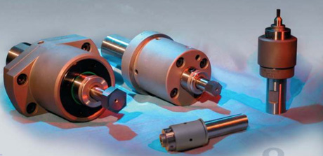

求助:内六角孔的加工方法
发表于 2017-6-7 09:40:41 | 显示全部楼层
我们这边小批量,只能用电火花加工出来。大批量热墩。
发表于 2017-6-7 11:55:41 | 显示全部楼层
六角是可以用车床车做
发表于 2017-6-7 12:23:07 | 显示全部楼层
冲空,插削,和铸造,电火花也可以,就是过程缓慢。一般批量生产的内六角都是铸出来的,不知道你这个内六角有什么要求。
发表于 2017-6-9 09:13:15 | 显示全部楼层
量少用插床插,量大可自制工具,费用很低也制作简单,购买精驰的价格太高划不来。
& H7 d& s9 _' O7 H4 ]4 M) H
发表于 2017-6-9 13:15:53 | 显示全部楼层
1、批量大,精度要求不高,冷冲
2 {5 _1 h0 Z9 h# ?0 O2、批量大,要求精度高,车* e3 n5 Q, l% C9 i! B$ L$ {
3、批量大,要求精度高,钻8 l' b0 I, J! i# R5 V1 b  t
4、批量小,盲孔,电火花9 j  \/ L- K& K
5、批量小,通孔,线切割) L! p) s1 X  C
6、插床插
* ]6 m, q! k' C! B就本贴来说,精度要求不高,批量小,通孔,适合快走丝线切割
发表于 2017-6-12 09:06:12 | 显示全部楼层
/ r& I# ]$ k7 f1 R! J9 Z' I
用六角冲刀柄,几秒钟就能搞定,有兴趣可以跟我联系,18260295067 ,QQ:76398769
 楼主| 发表于 2017-6-20 10:50:18 | 显示全部楼层
蜀山临风观沧海 发表于 2017-6-9 13:15* s6 E( @3 h$ w$ x* w- |* E
1、批量大,精度要求不高,冷冲
% x6 c6 t7 r  @' `9 C2 J8 i2、批量大,要求精度高,车
" z6 F. Z: J' ^/ S/ X2 t5 B  Q! ]3、批量大,要求精度高,钻
, L& v* T% \; z) [0 O接收您的建议,批量小,通孔,就用线切割了
