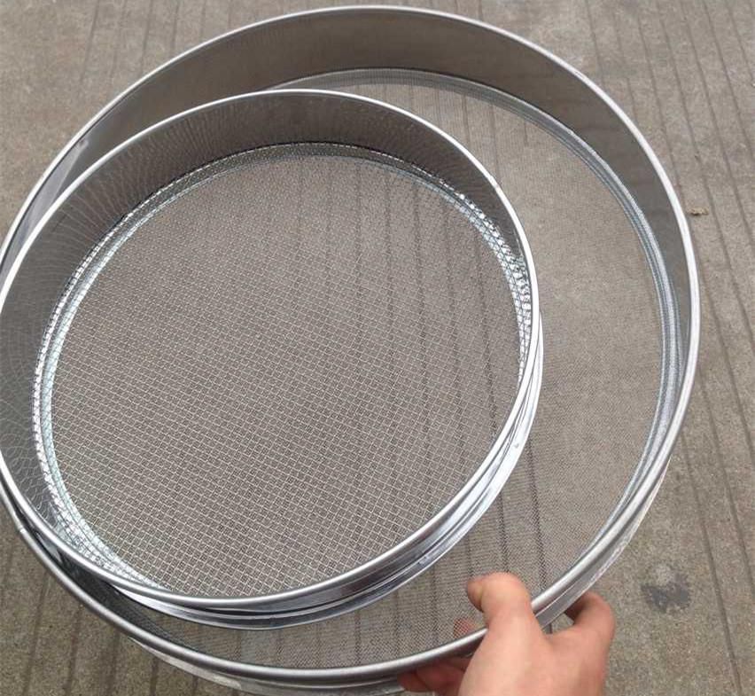

有没有用筛框筛过大米面粉啊?一定没有的吧。我真的老啦?我小时候,就是自己捣大米,然后筛,筛不下去的,再捣。
用这么细的网筛面粉,诀窍就是,左右晃到头的时候,用掌心拍一下框框。我用过的筛框,没这么高级,圈圈还是老式的竹子。
