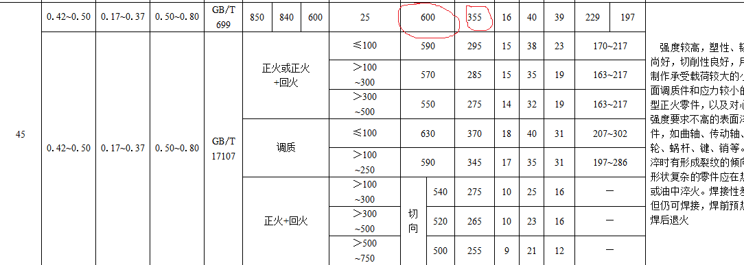

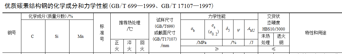

求教,这个材料力学性能表怎么看
发表于 2017-6-2 18:13:56 | 显示全部楼层 |阅读模式
这个材料的力学性能表(机械设计手册里的)该怎么看啊,为什么未经热处理的屈服强度和拉伸强度比热处理之后还要高啊,图中红色圆圈里的是未经热处理的抗拉强度和屈服强度,下方是各热处理条件下的对应强度

楼主没看到这是两个不同的GB标准吗?

再说人家这个600分明是经过热处理的,你好好看看GB/T699,后面那未热处理的229写的清楚  发表于 2017-6-2 23:33

你看标题栏,是试样尺寸,没热处理,尺寸是25,第二栏是100。同样的,你看手册上任何一种材料,都是随着材料的壁厚,强度是降低的趋势。这是根据制造来的。好比铸件外型尺寸都有推荐厚度,因为太厚,里面有砂孔。只是个比方

发表于 2017-6-2 23:28:54 | 显示全部楼层
根据材料成型来的,随着壁厚增加,强度削弱。手机登的,编辑不了,重新补充下

好了,根据GB/T699-1999,上表中25的试样是用热处理(正火)毛坯制成的
