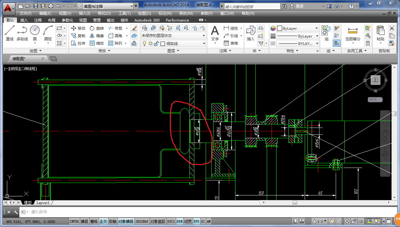

转轴带动圆罐旋转,圈住的地方连接有没问题?4 B7 q( f- y+ j8 q* [

没看懂你的图。

根据其它尺寸看并不大,只要速度在300转/分钟以下没问题

受力多大?会不会断掉?
发表于 2017-6-27 14:43:19 | 显示全部楼层
这种硬过渡,很容易应力集中。产生断裂。
