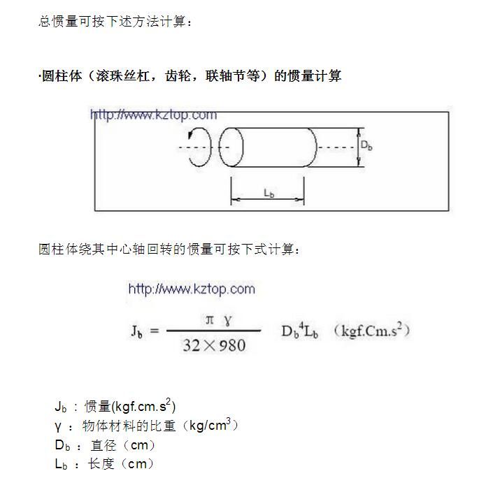

物体重量为250kg分布在0.74m直径圆周上,求负载惯量是多少?没接触过,谁会算,能否指导下,谢谢
 楼主| 发表于 2017-5-26 17:03:23 | 显示全部楼层
目标转速要求150rpm,加速时间2.5s,现在是需要知道这个负载惯量要到多少,马达做定制马达

查找了相关资料,楼主参考一下
发表于 2017-5-27 08:31:05 | 显示全部楼层
转动惯量是物体的固有属性,表示质量和转轴的关系,等于质量乘以回转半径的平方。
发表于 2017-5-27 09:30:36 | 显示全部楼层
250kg分布在0.74m直径圆周上,是个均匀圆柱还是个空心柱,空心的话内径是多少,咋感觉是大一积分内容
