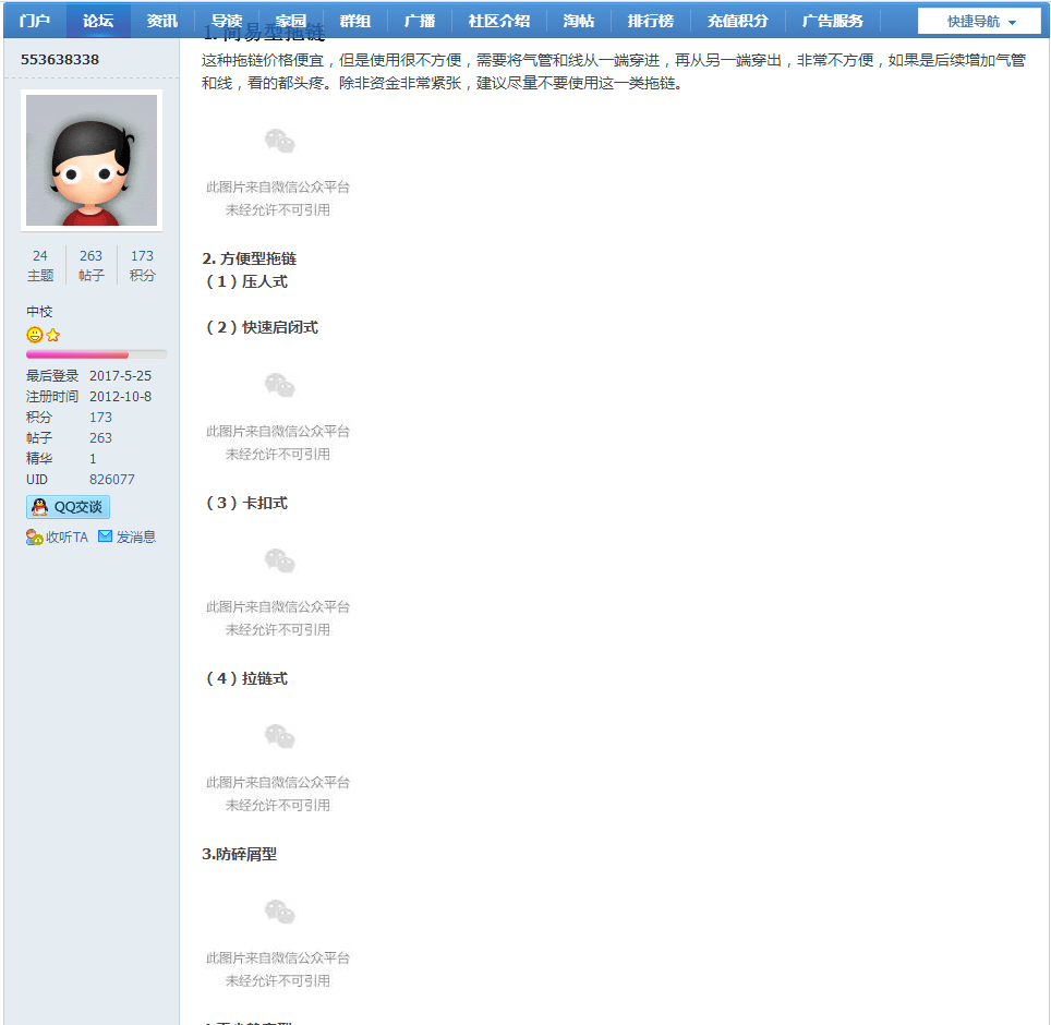

1.简易型拖链
这种拖链价格便宜,但是使用很不方便,需要将气管和线从一端穿进,再从另一端穿出,非常不方便,如果是后续增加气管和线,看的都头疼。除非资金非常紧张,建议尽量不要使用这一类拖链。
2. 方便型拖链
(1)压人式
(2)快速启闭式
(3)卡扣式
(4)拉链式
3.防碎屑型
4.无尘静音型
5.万向型
6.轮式拖链
7.盘式拖链

 楼主| 发表于 2017-5-25 21:17:34 | 显示全部楼层
我有很多图片啊,你们看不到?
 楼主| 发表于 2017-5-25 21:19:22 | 显示全部楼层
只有快乐 发表于 2017-5-25 10:40
听着像是坦克链,无图无真相
我配了好多图片啊 你们看不到?
发表于 2017-5-26 08:24:37 | 显示全部楼层
QQ截图20170526082153.png 我这边看到的图片都是这个样子的
