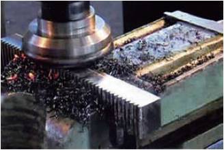

(2)陶瓷。在Al2O3中加TiC等金属元素,并采用热压成形工艺,改善了陶瓷的致密性,提高了陶瓷的性能,使其硬度达95.5HRA,抗弯强度σbb达800~1200MPa,耐热性可达1200℃。用陶瓷刀具可以对淬火钢进行车削、铣削、刨削和镗削,其切削速度和刀具耐用度均比硬质合金高。
(3)立方氮化硼复合片(PCBN)。它的硬度为8000~9000HV,耐热性为1400~1500℃,它与硬质复合后的抗弯强度σbb为1500MPa,最适合于对淬火钢的半精加工与精加工。
图2 用陶瓷刀具铣削淬火钢

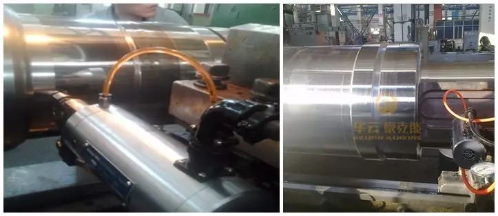

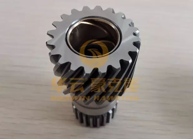

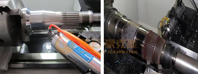

豪克能技术在淬火工件加工中的应用
使用豪克能设备加工的变速箱太阳轮
0 o+ M0 H5 J( X! Y, h0 `  i
' V: n6 R: ~4 W# s" u- h4 G
使用豪克能设备加工的半轴套管
+ J. m2 k# C% |  I
使用豪克能设备加工的轧辊
" r' j% u9 @3 `0 b; s
8 `* Q+ z' ?! S7 l4 m% h
, O1 Q  J$ o3 J8 z* _& z+ t) m2 J
0 J% s  S/ M, w" w! P6 j3 Y* O
