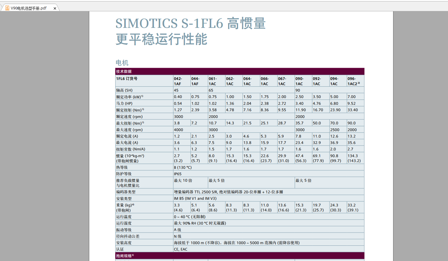

一般2.5KW的伺服电机额定转速2000,最大转速3000;图片是西门子V90的伺服参数;
想请问下经常运行在2800转的话,有没有什么不良影响?
我之前400W的三菱JE,用到4500转,目前没啥不良影响....

建议不要在超过额度转速的情况下,长时间运行,这样容易伤电机
发表于 2017-5-20 16:23:59 | 显示全部楼层
比较费电机而已,其他没啥。
发表于 2017-5-20 20:42:45 | 显示全部楼层
在额定转速下运转是最稳妥的,不过转速高也没什么事,别持续用
发表于 2017-5-20 22:01:40 | 显示全部楼层
费轱辘。
发表于 2017-5-22 11:31:56 | 显示全部楼层
伺服电机谈额定转速有意义吗?电机只需考虑散热条件就行了。
发表于 2018-2-25 17:24:07 | 显示全部楼层
只要速度能上的去,恒功率运行没问题的。
