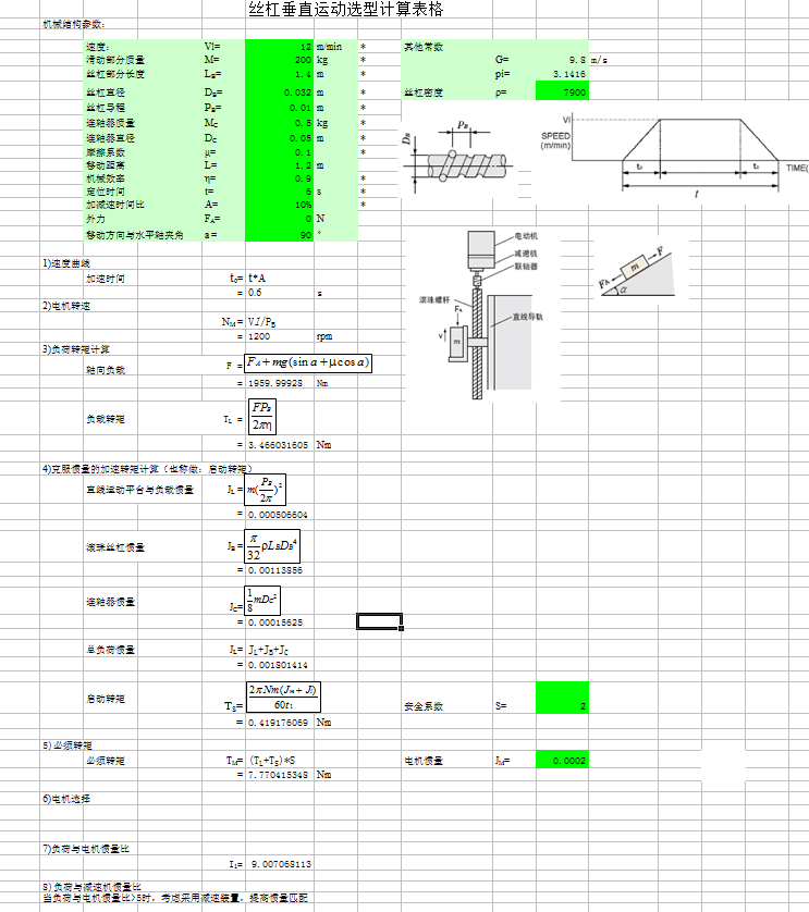

求助:丝杠,32丝杠,导程10,垂直负载200kg
 楼主| 发表于 2017-5-12 09:58:46 | 显示全部楼层
种类 行星齿轮 减速比 5 7 d( {: s, Z/ o; G& v' R4 A
有无电机 无 输出轴种类 实心
. ?$ p4 X% M- ?# J3 h. ?) T输出轴装置 同轴 安装分类 方法兰型
4 f! _5 i7 }( _; B& K8 `' w适用电机 安川SGM7J 750W 级数 单级
$ k0 }8 j5 s8 G4 o7 i额定输出力矩(N·m) 50 最大输出力矩(N·m) 100 6 L) ?8 ], P9 F; U/ X6 G
额定输入转速(rpm) 4000 最大输入转速(rpm) 6000
# w" Q- h2 m2 @" |背隙(arcmin) <8 效率 0.96
) J/ F- Z- l5 l% `! n! V寿命(Hour) 30000 保护等级 IP54
. _2 o* D# D( m. {箱体总长L1 143.5 输出轴长度L4 40 7 m) J0 L8 c( O  q9 x" [( m
7 t2 Y( w# I1 @; j
这个减速机和750W能满足需求吗?
同问啊,具体怎么算呢,求大侠们解答下  发表于 2017-5-13 16:53
