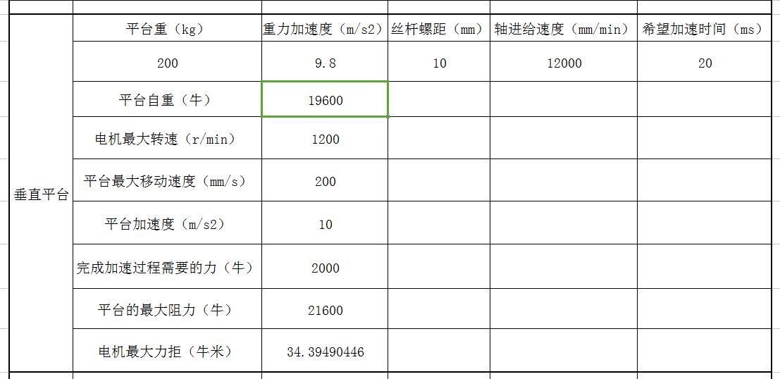

丝杠,32丝杠,导程10,垂直负载200kg,速度200mm/S。用1:5的减速机,配750电机是否可以满足?

行程和加减速时间,总的所用时间呢?最好这些也给一下,会比较准确
发表于 2017-5-12 08:34:11 | 显示全部楼层
按这个参数,不是急加速,急刹车的话,750W电机无问题。
发表于 2017-5-12 08:36:56 | 显示全部楼层
0.1s的加速时间 算出来可以用,不过不是很好!可以选个功率再大点的电机

. A' S- v" ]5 y  G  T不论加速度,已不够,你是最终40公斤米,减速机效率0.8,螺杆0.5,已经100公斤米,起码选1.1KW电机,再考虑其他等等

其实这个问题,你把你的计算列出来更加容易便于大家检讨。

我帮你算了一下,不加减速机的话,负责扭矩需要34牛米

您需要提供  具体的如下参数:角加速度 负载惯量 。电机惯量用于惯量匹配  这些种种参数相当重要" E. a7 F+ u8 o+ t6 \

现在的情况这这样。。。。我是要选电机,用3210丝杠,垂直放置,速度要求200mm/S,加速时间没特别要求,我应该选多大的电机和减速机呢?

兄弟,你平台自重19600怎么来的
