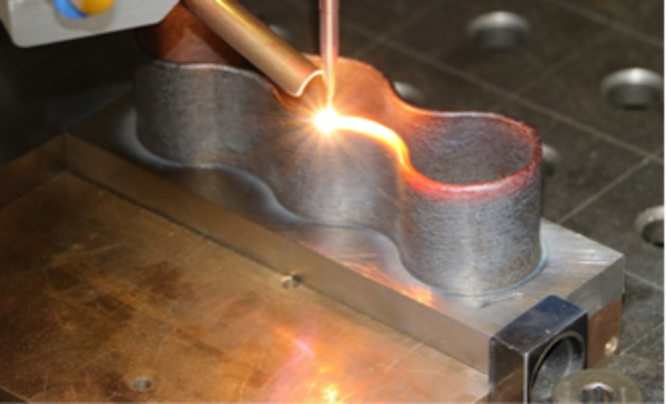

3D Hybrid Solutions在2017年5月9日RAPID+TCT展会上宣布与意大利的CNC机床制造商Multiax联手打造龙门式五轴混合增材制造设备,并在RAPID+TCT展上展出世界上最大的金属3D打印机,构建体积超过500立方米。
) _4 m4 V- P" p4 Z/ i0 l $ m' n6 E/ S5 d+ b9 G
3D Hybrid Solutions是一家专门为现有的数控机床制造商提供激光熔覆头装置的公司,激光熔覆头被安装在数控机床中通过加工主轴调用,在增材制造操作过程中,通过光纤激光加热熔融金属粉末,可以从无到有的通过增材制造制造近净形零件,或者在磨损或损坏零件基础上进行修复。 ' b, S9 ~6 D* `- ~' y

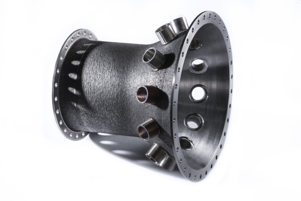

这台混合增材制造设备号称是全球最大的金属打印机配置了Multiax的5轴数控系统,沉积速率超过每小时20磅。CNC加工与3D打印的结合,生产的工业部件接近净形状,只需去除少量的材料,这就意味着轻型数控机床就能完成零件的生产。 + h) }: J& f1 B$ K! M
3D Hybrid Solutions还宣布为市面上所有的数控机床(包括5轴铣床和车床)都可以提供激光熔覆头装置。他们的激光熔覆头装置适合生产复杂的多金属结构,在5轴机床打印无需支撑结构,实现了无限设计自由度。为适应现有的数控机床,他们还会提供激光熔覆头装置定制服务,打印材料也是涵盖了多种金属,包括不锈钢、镍、铬镍铁合金、铁、铜、铝、钛合金。
