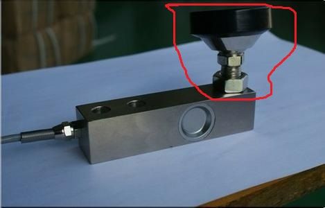

红色圈出的部件是什么,怎样连接的

浮动接头?
发表于 2017-5-10 16:17:24 | 显示全部楼层
头上看着像球座一类的,同意二楼浮动接头的推断。
下边就是螺杆配螺纹+螺母锁紧。
发表于 2017-5-10 17:29:28 | 显示全部楼层
我看好象是主轴夹头夹了个连接螺栓,再与传感器连上
发表于 2017-5-10 17:39:00 | 显示全部楼层
这是一个称重传感器,红圈就是一个脚杯。
传感器上有内螺纹,脚杯拧进去,背紧螺母。
脚杯有浮动的作用,减小称重时的侧向力。
脚杯用于此处,节省成本,有创意。

目测是螺纹连接

问一下,下面的这个金属块整体是传感器还是只有接线那段是,没用过称重的传感器,这脚杯因为浮动不会影响精度吗?
发表于 2017-5-11 09:26:57 | 显示全部楼层
重诚WBL 发表于 2017-5-10 21:26
问一下,下面的这个金属块整体是传感器还是只有接线那段是,没用过称重的传感器,这脚杯因为浮动不会影响 ...
整体是传感器,浮动会提高精度。
